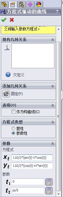

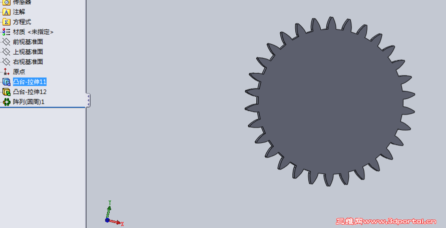

本人想画个齿轮,已经进行到一半了,后面的不知道该怎么画了,哪位帮个忙谢谢,以前是用ug来设计的,今年改用sw了,有很多方法都不一样了,希望那个帮个忙。
1 f+ R1 C* K. E# O1 o( p( I+ O! ^' j2 @* F0 u8 g* L+ u* `9 }
4 T; X# M( A+ Y7 w3 B5 ^基本参数都做好了,就是不知道在这个方程里面怎么输入表达式,很ug的很是不一样。

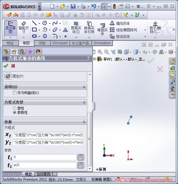

本帖最后由 huang-qp 于 2012-11-16 16:08 编辑 ( H, N9 |8 c5 v2 S2 J! t/ d
( O/ G* S7 }' k  e+ q: P 方程式渐开线.jpg 1 y' G0 B5 b4 O
: f, ?/ b5 Z+ V7 ]7 V
Xt="分度园"/2*cos("压力角"*pi/180)*(sin(t)-t*cos(t))% o& ~" |# I: S0 z* I, Y0 Z* r
Yt="分度园"/2*cos("压力角"*pi/180)*(cos(t)+t*sin(t))( l6 N: N4 d, A* l6 t. |
6 r8 `+ w% {8 ]" V' I/ [( z1 ^4 Q* m; n
如果需要引用草图中的尺寸,用:"D1@草图1"
 楼主| 发表于 2012-11-16 16:11:35 | 显示全部楼层 来自: 中国浙江温州
huang-qp 发表于 2012-11-16 15:58 static/image/common/back.gif
4 W1 e' }' Q& Z" x: vXt="分度园"/2*cos("压力角"*pi/180)*(sin(t)-t*cos(t))
. x( C! O- E8 ]6 R) @" }: R9 F  }Yt="分度园"/2*cos("压力角"*pi/180)*(cos(t) ...
: \/ d) D% a+ s3 p  J
用方程
! r9 m) L+ j1 ?, m
3 ~; _7 {+ e0 O! w, m( b2 {  v5 S; D- k8 _' t
QQ截图20121116121727.jpg ! O! ^+ s; p  H8 B$ c- M3 }9 K
% R' p( J. G1 y/ h) e( ^; [
在这个框里输入可以实现吗???
2 n7 p/ y+ i; N& K9 i
2 O# o$ t* q2 n7 ~, y! O* p/ {Xt="分度园"/2*cos("压力角"*pi/180)*(sin(t)-t*cos(t))
2 G% H  Y  {0 B) z/ M- t8 N3 _Yt="分度园"/2*cos("压力角"*pi/180)*(cos(t)
