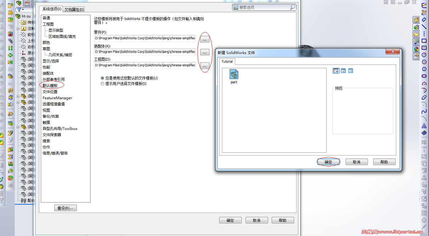

' i; X4 R. N# B5 @2 |0 O9 E9 ]你试一下下面的操作,再打开这些文件看看,能不能用
9 Z- G' e8 Q- S  o: C, B: U QQ截图20121129092502.png
- R' j( m& s/ u: G" [& O  p. R7 `0 C6 c: Q. o3 x. x2 ~% e/ |
进入选项,选默认模板,分别点开“零件”、“装配体”、“工程图”右边的按钮,在跳出的窗口中直接按确定,最后点选项窗口的确定按钮。

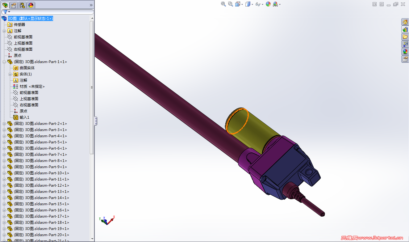

转好的STEP格式$ G0 {; c7 O2 t% U
3D图.part01.rar (3 MB, 下载次数: 5)
