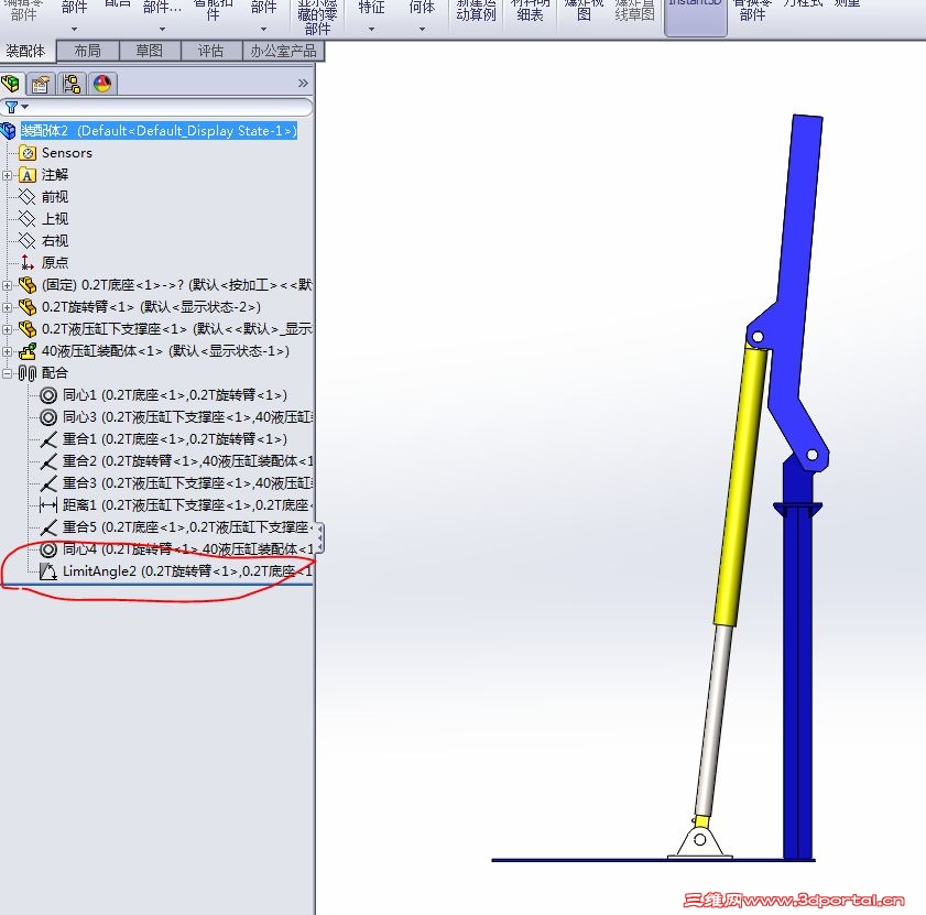

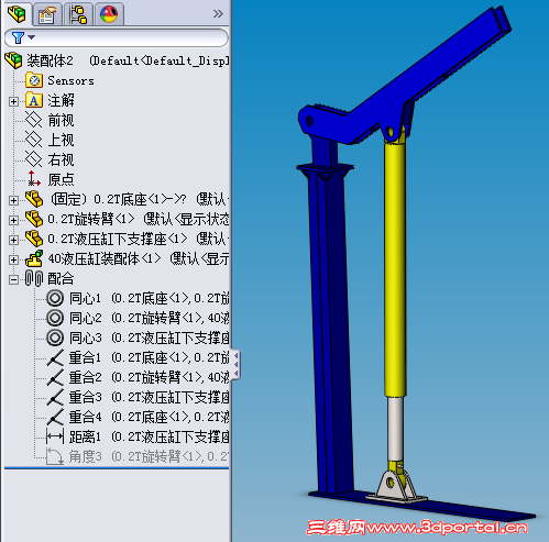

大家请帮忙看看,做了一个很简单的油缸和连杆机构,结果总是出现配合冲突,最后一个角度配合不能用,一加上,就冲突。油缸属性已经改为柔性的了。& w/ G! U- ]* E7 ]
如果压缩了一个同心配合后,添加角度配合,手动拉油缸伸缩,完全可以让油缸下孔和底座孔同心,但是如果用角度和同心同时配合,就提示冲突,大伙帮忙看看是哪个环节出了问题。附件是打包文件,版本是2012的。* F) |# N7 u5 U  x0 d

气缸子装配不需要搞距离配合,在主装配里搞活动距离就可以% ^% J4 C: P7 U' h, g; }7 A
把你气缸的活动距离压缩

给你修改好了  B# H3 u% d2 r6 ^; S9 M/ e! a1 q
' a% t" m& \5 c. g5 e: \ 装配体2.rar (747 KB, 下载次数: 9)
 楼主| 发表于 2012-11-15 14:05:10 | 显示全部楼层 来自: 中国湖北襄阳
感谢S0501,通过S0501  的热心指正,问题已经解决了。但是就是有点想不通,子配合中的距离约束,到了主装配中,为什么就成了冲突的原因。设置柔性以后,应该跟随主装配的变化而变化呀。不管怎么说,解决了问题就好!下次有关于油缸的装配,大家都吸取教训,呵呵
