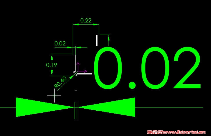

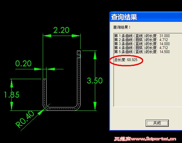

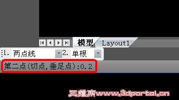

3 k) m; k$ N+ A1.计算周长,发现非常明显的错误,大了10倍。! V. I% w" f# E
  注意了,绿色尺寸都是在CAXA里标注的。  A" r1 ~+ H+ i
6 u5 N+ g/ ]% d+ Y; G
/ X, d6 [* |! l4 {+ I! u) A1 R" u* K

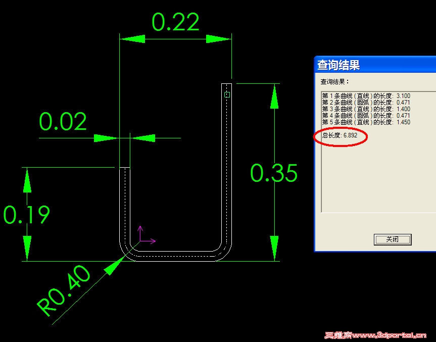

+ |% Q6 m0 Z- B- z" a# n- }2.考虑到是DWG输入的文件,于是手工将图形缩小比例为0.1, l# D' l8 E( K% Y. S6 S
   软件到也“聪明”,自动将尺寸值缩小了10倍。
) \9 T% m; l* A4 z. M5 f- y  周长到是对了,可是这尺寸值…………' ^* v8 p* D% _7 [5 }% }! P" r
% o% ~: j6 a( E" [
! X: V9 F: w; y4 E1 L3.万分疑惑,这图纸到底什么比例。$ q  n5 R$ u, m8 ?* c
   于是,手工画0.2的直线。
) ]0 F! ~3 Y1 K5 h9 y0 g8 w; Q. r+ i4 Y0 J0 l) I1 S
33.JPG * c' p/ H- q' A8 J& f$ f
4.标注0.02,彻底崩溃。, t; q% i% i- _6 S' C
2 @4 k- P; Y: r4 ]. m/ Z
4 B5 S' C0 U% G+ c! w4 b, ]3 _; E2 S1 j7 ~) j) U

发表于 2012-11-20 22:29:31 | 显示全部楼层 来自: 中国河南郑州
“一个自己画0.2自己又标注0.02的软件”,这很正常,如果比例设置不准确,就可能这样。楼主不妨上个文件,让大家看看,到底是软件的事还是设置的事,软件再低级,似乎也不应该出现这样的错误。

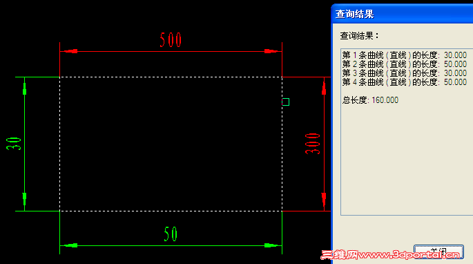

发表于 2012-11-21 10:29:53 | 显示全部楼层 来自: 中国河南郑州
本帖最后由 fanfu 于 2012-11-21 10:49 编辑 ) s/ |7 I& [/ ^. w! \8 C8 F: i3 }
) U8 y4 o1 L, l你只要画“1”,它就应该标“1”。& G/ i2 w8 j6 g  v8 d" p7 t! c
% L2 a" o4 @* }/ p' t6 y) E: G' V这个真不一定,画1也可以标2,CAD软件一般都有这种功能,而且是自动标注,不是手工更改。; _) A0 }' z+ s/ P: k8 f+ W
2 o, }# E# J) ~; p: T5 M
对于CAD软件应该是:你只要画“1”,它画出来的肯定是"1”,与比例无关,但标注时可以标注其他任何值。/ P) t7 s- w5 {
' U. B8 [2 |0 }' D
如图矩形的尺寸是30、50,不管设置的是什么画图比例,绘制出来是30、50,但标注就不一样了。图中绿色是正常尺寸,红色的是将标注的度量比例改成了10:1(不是绘图比例),标注出来就是300、500,而查询是按照实际尺寸查询的。
2 n( \$ z8 c! Z; o' @ 快照1.png * N! \! x/ j% O

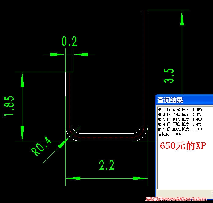

 楼主| 发表于 2012-11-21 10:47:33 | 显示全部楼层 来自: 中国浙江杭州
650.JPG - h1 Z. }" M- P
  x2 p3 {5 l( k" b) F这个是正确的。
; @! D7 M, T* m! S! S3 z+ p9 `& FCAXA XP版的,无论怎么画都正确。
/ u, H' p* g- A4 l( D

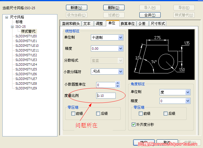

发表于 2012-11-21 10:57:49 | 显示全部楼层 来自: 中国河南郑州
本帖最后由 fanfu 于 2012-11-21 10:59 编辑 6 p% ]6 k" h& e: q+ d; u
0 P5 J0 u& v- |3 g问题出在你的度量比例设置上。看看样式替代的比例。ACAD画图的人很容易犯类似的错误。
, d4 w; S. k9 G# w& T: q 快照1.png
发表于 2012-11-21 11:02:31 | 显示全部楼层 来自: 中国河南郑州
问题出在ACAD的使用上,那个0.2实际尺寸应该是2,由于度量比例改成了1:10,所以标注就变成了0.2

发表于 2012-11-22 09:30:57 | 显示全部楼层 来自: 中国河南郑州
0 m# Z$ a8 A# a2 ]8 U" {6 e2 t/ }  ~
这是一个从ACAD过来的功能,估计CAXA为了兼容ACAD,就拿过来了,在ACAD称为“测量单位比例”。感觉在ACAD中主要应用于局部放大图的标注或布局图的标注,比如局部放大2倍,但标注的尺寸还应是原尺寸,就用到了,但在CAXA中感觉用途不大,因为CAXA的局部放大是一个独立的功能,有专门的命令,在局部放大图内标注,也自动标注的是原始尺寸,并非放大后的尺寸。( E  X; x) H4 e" q
4 P& ]5 U7 }* D! x% D
至于为什么查询不能考虑度量比例,这就是软件厂家的考虑的问题了。也就是软件机制问题了。  E1 r3 q6 T- _& a( {6 k
- O* h) i. U- K0 C( r3 N  _& J关于“给用户增加麻烦”,我认为是ACAD用户就不应该这么做,画图永远应该按1:1画,度量比例也就是1:1了,布局出图可以是其他比例,这样就没有问题了。即便用10:1的比例,画图应该1就画出1,出图时考虑具体比例。这一点CAXA是做的比较好的,不管设置的是什么比例,画图时、标注时均不受影响。
