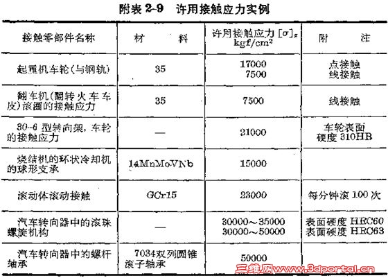

翻手册没找到,哪位大侠指点一下,这个这个许用接触应力是否和疲劳强度有关系呢?求解!

两个零件的接触应力与接触材料和润滑情况有关,下面是在不同润滑情况下材料的许用应力:

, ?5 j" v8 d, T( H7 Q: N多谢大侠,不知这是哪本资料上的数据,大侠可否告知一下。

' e' J7 C1 N! O另外请教大侠,如果直接用轴承支承45#钢的圆盘计算接触应力的话。这个要怎么选呢?是否应该按照硬度较低的材料也就是45#钢的硬度选择许用接触应力呢?多谢

2 o" K& E% _& G. R+ T多谢大侠,不知这是哪本资料上的数据,大侠可否告知一下。
7 u: {& b) r& z: Q
请下载本论坛资料:+ m$ q& d; x% [$ R1 x8 ?

, W5 r" S0 I: G滚动体的接触许用应力较大,可按下表选用,据你的情况我觉得按表内一、二行选取较合适,这是滚动线接触。

1.jpg 刚才俺又找了一下,机械设计手册里的许用应力和大侠2楼贴的第二张图的应力值差别较大,这是为何呢?

1 g; S# V, {$ @: D* G, I4 ^2 Q" V# w& z$ y0 j接触应力影响因素较多,如材料硬度、接触情况、动静状态、润滑情况有关,楼主的表应与6楼的表比较,不应与2楼表比较,2楼是一般润滑、没有接触情况下的许用应力。6楼的表与楼上的表是基体一致的,楼上的表没有截全,比较下面一行“起重机车轮”线接触时是750MPa,6楼表中为7500kgf/cm^2=750MPa,是一样的。
