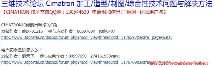

发表于 2012-11-14 20:28:55 | 显示全部楼层 来自: 中国浙江绍兴
发帖主题已经登记到《Cimatron 教程整理汇总》,感谢你们的分享与讨论
7 H  |0 s# F* c) U登记地址:http://www.3dportal.cn/discuz/vi ... &extra=page%3D1
