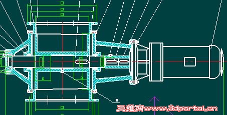

3 C$ X, R7 [: f  u% u1 j看图片中的结构是针轮摆线减速机的轴直接插入叶轮孔中,另一端叶轮孔中也装入一轴,由轴承支承。
! R& u. S3 ^/ d0 [- S# c一般是用联轴器联接,也有用轴套连接的,如下图:

谢谢3楼,我还有个问题如上图联轴器一端不安轴承吗?还有摆线减速机机座到叶轮后端盖距离只有110mm距离,安装轴套好像短点。麻烦3楼给予说明

轴套是刚性联轴器,这端无位置安轴承座,轴由摆线减速机支承。我那个图机座较长,安轴套没有问题,机座短时可直接将摆线减速机的输出轴安到叶轮孔中,也可作成轴和套一体,轴插入叶轮中,套中插入摆线减速机的轴,看你的照片就像是这种结构。
