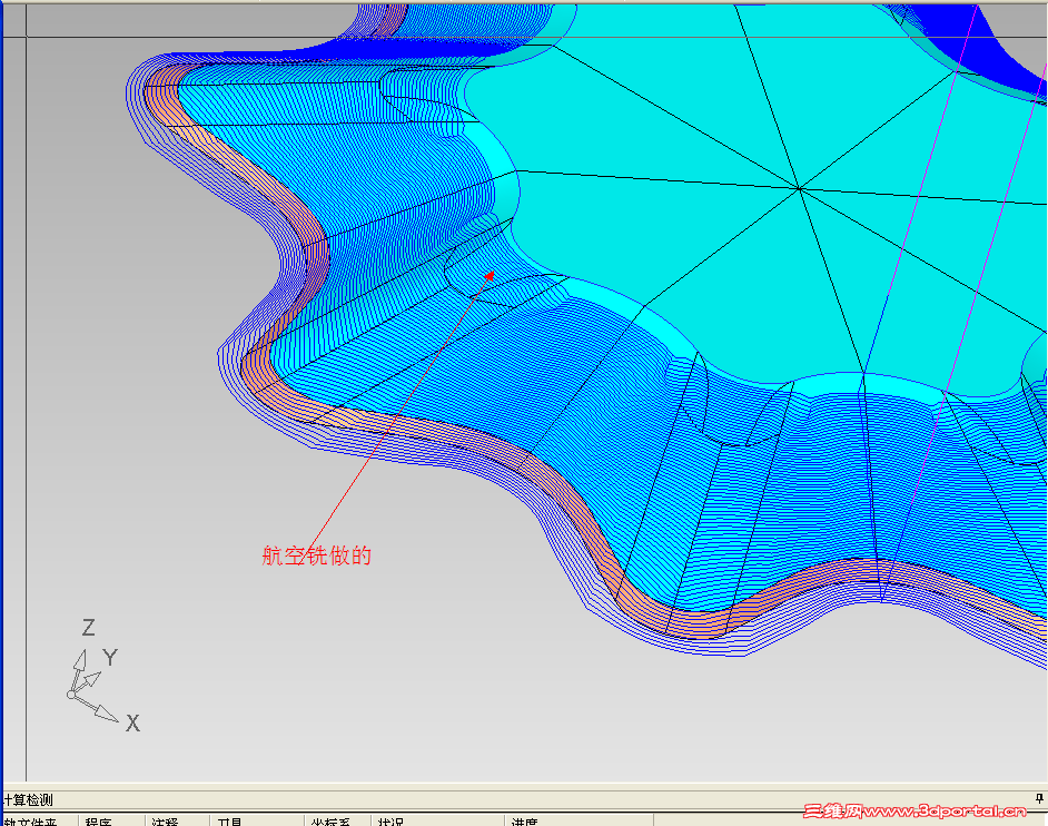

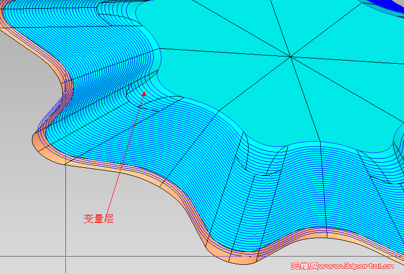

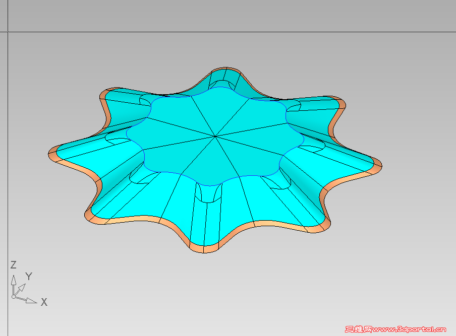

最近加工一种产品梅花刀片,表面斜度很大加工要求只能绕下去。问题是加工完底部会有很大的台阶,ce里有没有像PowerMILL里的那个  最佳等高   加工方法(除了航空铣)(变量层还没上机试,感觉也不行)

发表于 2012-11-13 15:51:16 | 显示全部楼层 来自: 中国广东中山
就上面那个图,不妨试试放射铣削.
9 g6 Q6 X3 E  u5 H

 楼主| 发表于 2012-11-13 18:12:41 | 显示全部楼层 来自: 中国浙江温州
80597690 发表于 2012-11-13 15:51 static/image/common/back.gif
( s6 Z6 |# I1 V1 {9 [' L2 t0 P就上面那个图,不妨试试放射铣削.
2 P& f# B3 z! Y  u7 a  T& @用过加工时间会久点

发表于 2012-11-13 21:52:14 | 显示全部楼层 来自: 中国广东中山
最佳等高是懒人用的.
$ c- l1 s; I( E* F0 N2 H一楼那个图,不用放射就用两线仿形吧.
1 ?0 V9 D2 F. y$ V5 ~) O. J

环切+裁剪 想必也能达到理想的效果

发表于 2012-11-20 16:33:47 | 显示全部楼层 来自: 中国福建厦门
可以用3D螺旋铣
发表于 2012-11-20 19:06:03 | 显示全部楼层 来自: 中国广东东莞
放射铣削 可能会最好,2条线也行哦,

发表于 2012-12-1 15:11:44 | 显示全部楼层 来自: 中国广东深圳
3D步距吧,,两曲线应该是不错的选择。
