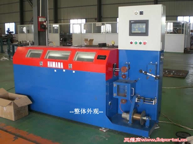

求高手,帮忙搭建一个平台,要求200公斤轴,6000rpm的时候防止震动~~; x+ k8 U: k3 W* K, O
图片是老板给的,没有见过实物,只有这个图片。不知道平台内部是用) P8 F( o/ J/ J5 N8 e
铸件,还是型材,还是板材搭建的。
+ X2 |1 v& y, ~" D% u
8 G4 ]( j6 L/ t
发表于 2012-11-14 03:33:27 | 显示全部楼层 来自: 美国
200公斤应当是钢轴,长度为1000毫米,直径为100左右,(如果是光轴的话),那么转动惯量并不大,如果是凸轮轴的话,转动惯量就很难算得清楚了。; @! P( L8 s, w, v  D; r
如果转动惯量大的话,最好用厚钢板焊接,加工比较快,铸件的话有点亏,尤其是一件的话。+ i0 z. Z8 A! s0 \2 g
厚钢板焊制的框架形式应当比较适合,如果需要很稳定的话,可以设计地脚螺栓埋入地下,如果转动惯量较小的话,可以直接用底座与机台连接,底座够重即可。) g! N8 a! H) O
也可以做钢板箱,内部灌铁砂,使整个重量在你这台机器的2倍~3倍即可。

机器内部为长两米,直径600的轴,在6000rpm旋转
% M! A* J! ?" ]1 H$ l% a其实轴是钢管
发表于 2012-11-22 01:40:19 | 显示全部楼层 来自: 美国
直径600的钢管轴,需要注意安装在夹具上时注意慢速调整平衡后加速至6000转,危险性很大,线速度计算为3.14*0.6*6000/60=188米/秒,你确认你们需要这么高的线速度?
/ i1 w' R& |4 H6 n普通磨削Vs<45m/s,高速磨削45m/s<=Vs<150m/s和超高速磨削>=150m/s.. B/ q3 W" w, B" E
如果我是你们老板的话,我不会考虑这么高的转速,这个转速不是随便能加到这么大的零件上的。
& J7 l/ V7 d3 d8 V如果是正常的设备的话,应该是砂轮转速6000,工件是低速转动,如果要求600的工件以6000转速跑的话,随便怎么弄平台都没有用,你图片设备的强度本身就不够。
0 N7 R, [1 {2 z重型车床61160的主轴转速最高好像是150还是160转/分,普车6140的最高转速为2000转/分。请落实你家老板的要求。。。。。

这么大的尺寸,这么高的转速,此轴要避免运行振动,必须做动平衡试验,合格后再运行,否则要出事故。

这个是日本的管绞机,绞0.016的微细线用的
