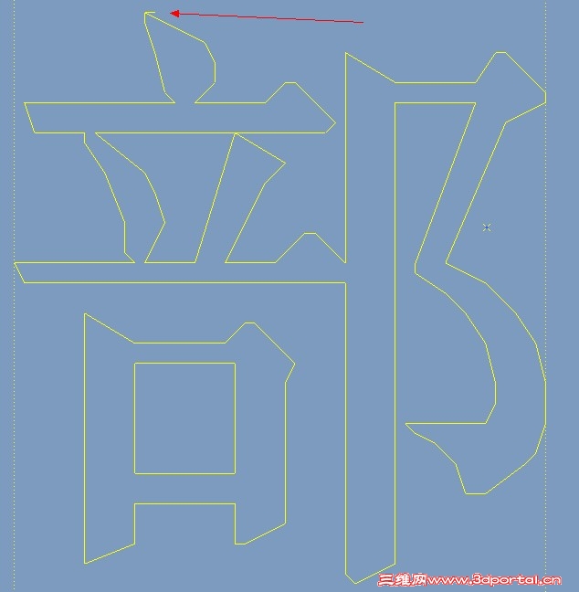

[求助] proe中写的空心字如何打散
发表于 2012-11-12 22:39:38 | 显示全部楼层 |阅读模式 来自: 中国陕西宝鸡

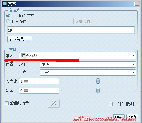

如题,就像autocad中的块可以打散一样,proe中的字可以吗,如何做到,“部”这个字直接写,就不能拉伸出来,因为它第一笔就多了一点点,(如图,我用的是font3d字体,别的字体有的可以,)造成不是封闭曲线(如图),如果可以打散,就可以把那多余的一笔删掉,这样就可以拉伸了。 0.jpg 1.jpg 2.jpg

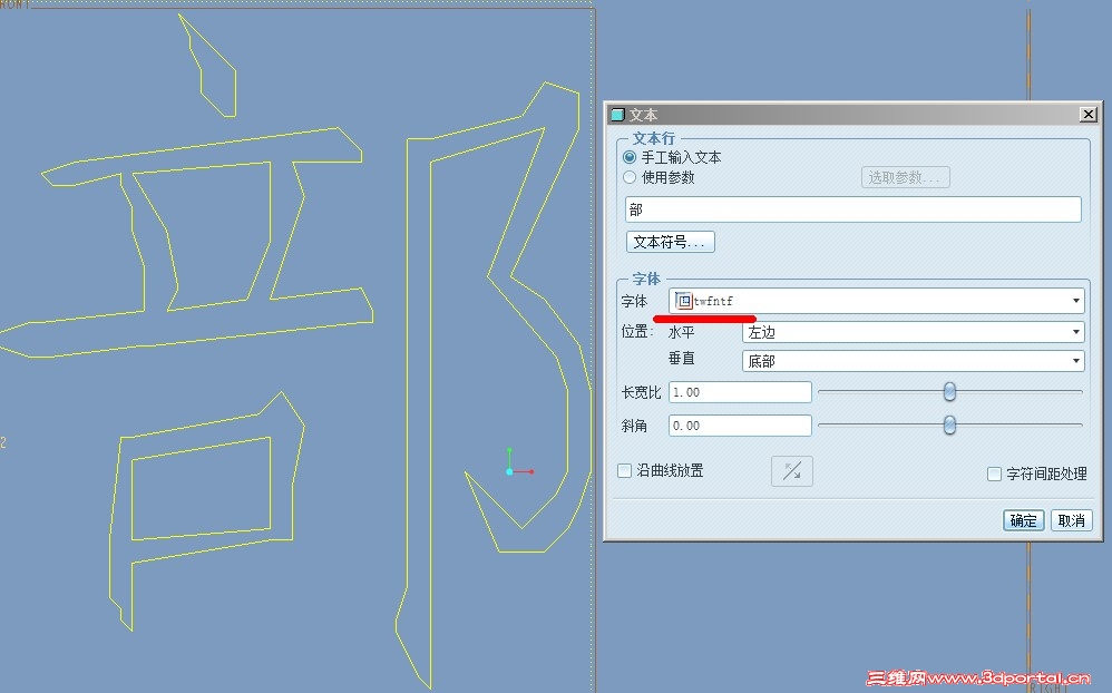

 楼主| 发表于 2012-11-12 22:47:54 | 显示全部楼层 来自: 中国陕西宝鸡
这个字体twfntf就可以直接拉伸
 楼主| 发表于 2012-11-12 22:48:56 | 显示全部楼层 来自: 中国陕西宝鸡
这个字体可以,如图所示。

发表于 2012-11-13 21:00:40 | 显示全部楼层 来自: 中国广东东莞
你想打散的话 , 就单独做个草绘,再拉伸命令,进去草绘界面 引用边,这样就可以随意删除多余的笔画了,
 楼主| 发表于 2012-11-13 21:03:04 | 显示全部楼层 来自: 中国陕西宝鸡
ganyiwei 发表于 2012-11-13 21:00 static/image/common/back.gif
, A, V% i' r+ N4 `8 f$ [7 p你想打散的话 , 就单独做个草绘,再拉伸命令,进去草绘界面 引用边,这样就可以随意删除多余的笔画了,
5 U  K- v) i+ a2 R& B* |3 o
用复制命令吗,很麻烦,有么有更好的方法,打散后直接删掉就行
