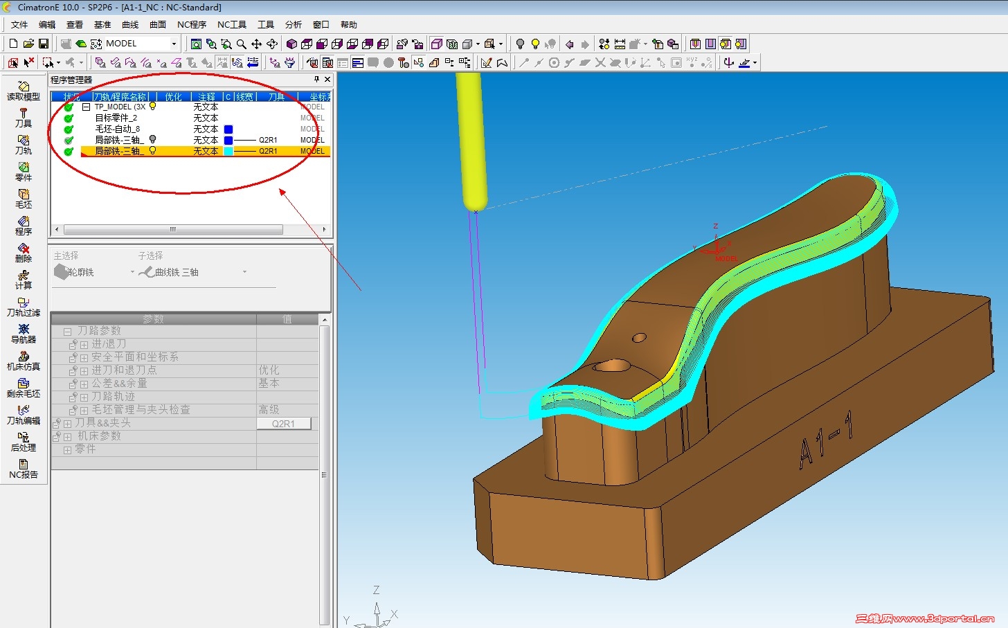

发表于 2012-11-11 15:46:14 | 显示全部楼层 |阅读模式 来自: 中国广东深圳
本帖最后由 密密麻麻 于 2012-11-14 20:06 编辑 9 ^/ u7 z# y) n# v

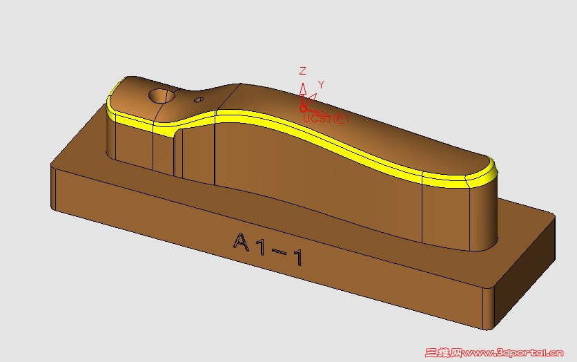

9 j: m4 [# A( |4 ~( o如图黄色面
/ K  s9 l# A( c要保证最简的光刀刀路(等高就免了呵呵)
6 A  R' D( S8 S0 q) S0 B0 e欢迎大家试一试,档案已上传。欢迎回传上档案。3 G2 ?+ t! s' o- g. x! Q. h
; b- J0 v. p. F1 {* b
加分办法:4 k+ k" S. w6 n3 Z+ a3 F
做出理想效果贴图  加3~6分7 ]6 I- N  O: P" K+ h* S' L7 q
做出理想效果贴图并上传图档  加6~10分- ?0 J! ?7 u9 c
做出17楼效果贴图并上传图档  加10~15分
0 I' j+ V, P: \; B9 P + O3 d8 D$ ]: p3 {" D( i2 X

发表于 2012-11-12 13:25:45 | 显示全部楼层 来自: 中国福建福州
  m" t$ J9 N; w/ x/ m. r b.jpg
参与人数 1三维币 +6 收起 理由
密密麻麻 + 6 应助
 楼主| 发表于 2012-11-12 18:50:41 | 显示全部楼层 来自: 中国广东深圳
badchi1d 发表于 2012-11-12 13:25 static/image/common/back.gif
1 K1 |" q6 E* _( @1 X1 f% V& p/ R$ B7 W/ R+ l8 b
NICE~% s* m! s# i" m  g: [. N: e
为啥我用局部铣做不出你这效果哈
- [  c: |4 L' {面方向不会控制我
' K  B+ @* h0 G6 X- t能否上图教一下啊?

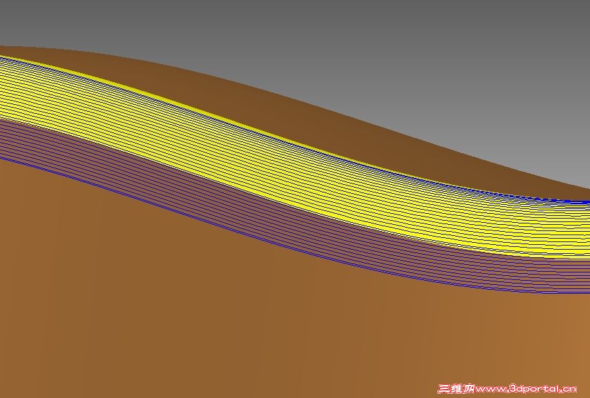

发表于 2012-11-13 13:51:59 | 显示全部楼层 来自: 中国福建福州
5X不懂啊。。3轴3维等距做的啊7 C5 t9 b5 ]) T8 N& t1 M
做完修剪下。。你要走到什么位置都可以的,可以从表面开始等下来。这样就很好看了
, w# Z3 B9 b) {  c% @不过没必要做那么漂亮吧~要我就连滚带爬。

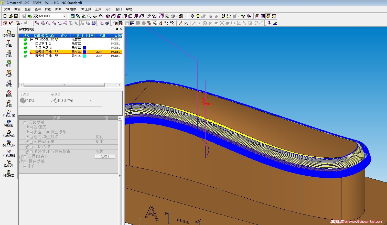

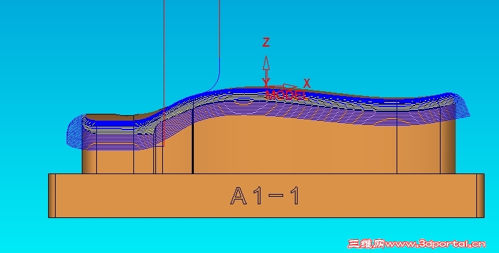

发表于 2012-11-13 14:07:28 | 显示全部楼层 来自: 中国浙江绍兴

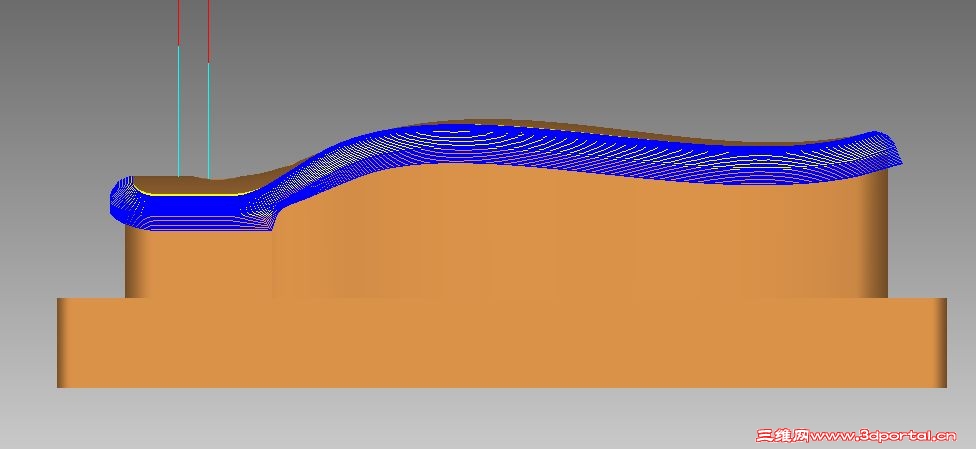

做了两种方式,
0 F6 r* B7 I) J0 M$ Z. a, `. b3 i
方法1
方法1
1 j8 F: ~1 g1 l: J% ]方式2- a' I8 b- G( O' I# i: R( j+ k9 G9 Z2 l
3.jpg 4.jpg 5 x3 ^5 e) u$ ?
参与人数 1三维币 +6 收起 理由
密密麻麻 + 6 应助

发表于 2012-11-14 19:34:43 | 显示全部楼层 来自: 中国浙江绍兴
吞吞吐吐 发表于 2012-11-13 14:07 static/image/common/back.gif# G, R: F; g5 h9 {+ ~
做了两种方式,) t" W1 @2 N! ?8 R
' \% Q4 L2 K& }4 i4 F4 h( N! Y方式2
( V' _# k7 o; s) n' s1 e方法不错,& r  m6 |  y  o- g
唯一不足的是圆弧和直壁步距落差太大,在保证圆弧质量的情况下直壁步距密了些!

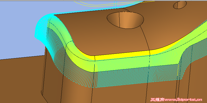

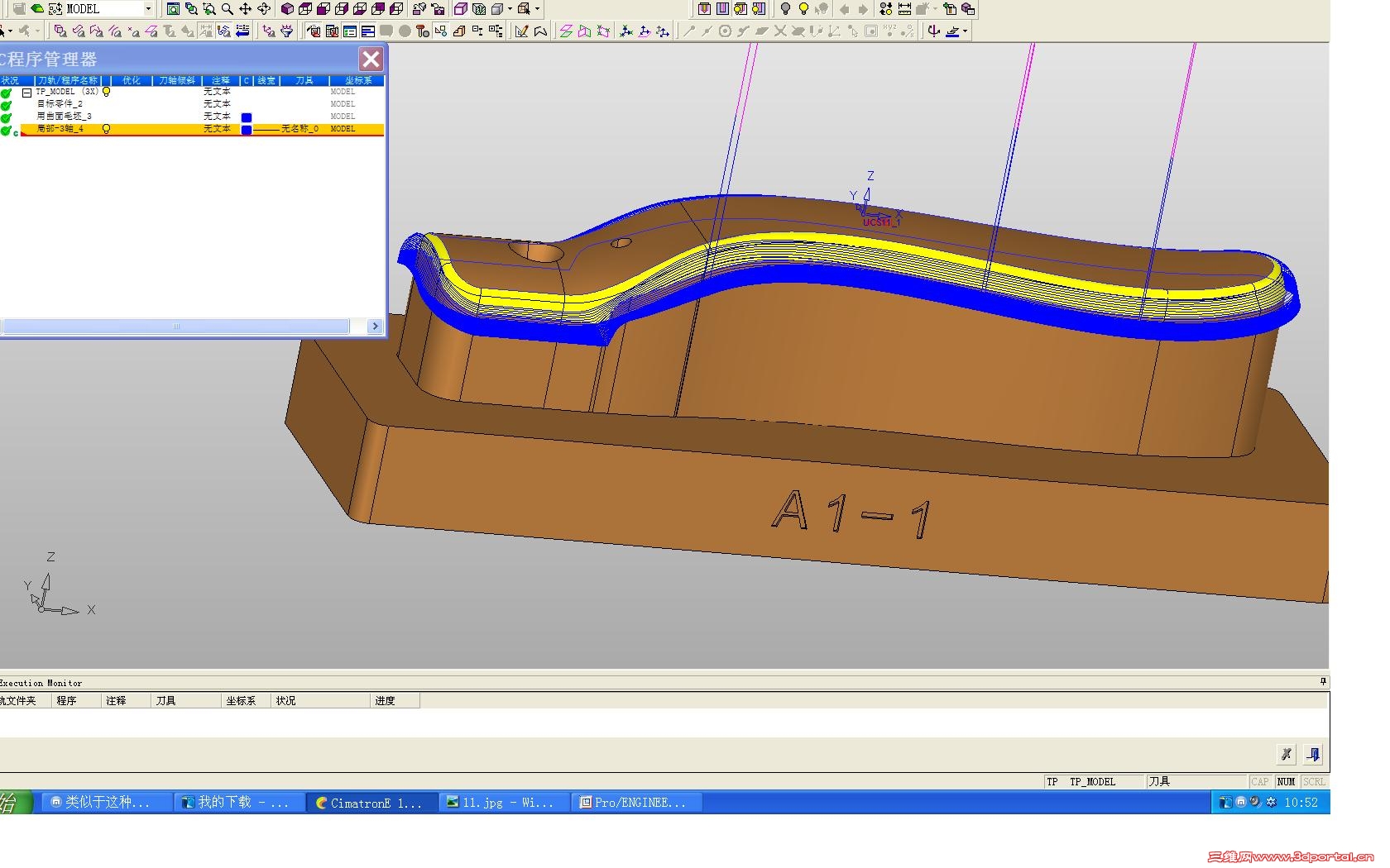

我也来玩一把:- o$ _) n8 {( A7 U' R  G
11.jpg ( p3 d! m3 {: T8 U: \
( z( l0 f4 Y7 {: Q 22.jpg 8 b. {! V+ |" [5 j) R; y

发表于 2012-11-14 23:10:27 | 显示全部楼层 来自: 中国广东东莞

发表于 2012-11-15 18:13:00 | 显示全部楼层 来自: 中国山东烟台
密密麻麻 发表于 2012-11-14 19:43 static/image/common/back.gif
4 Z& z0 w7 [# U  C+ P我也来玩一把:
8 `4 K$ W' F& z$ w) Q5 x
版大,上传一下图档呗,让小弟学习学习,谢谢哈
发表于 2012-11-15 19:46:11 | 显示全部楼层 来自: 中国浙江宁波
' E  _; r2 |: ^7 g/ W我也来玩一把:
% _8 t4 B1 [# Z: Q' `1 C( {; @4 H$ y! ]刀路能否上一个

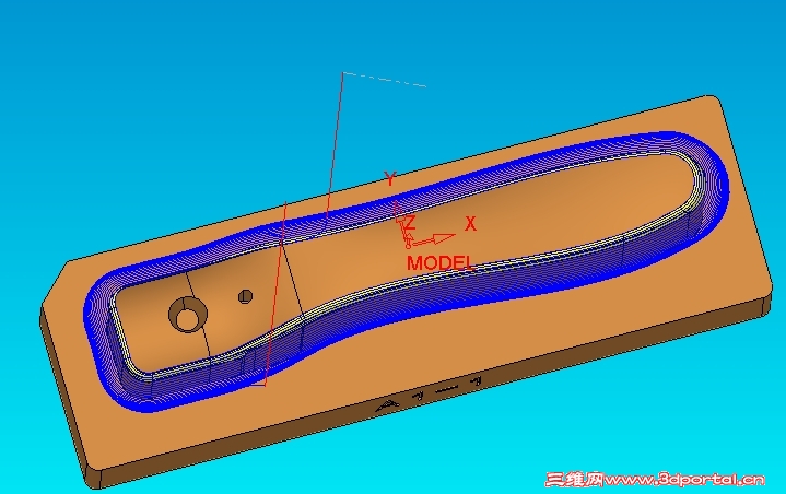

发表于 2012-11-16 10:52:24 | 显示全部楼层 来自: 中国河北秦皇岛

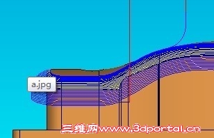

本帖最后由 lao_ting 于 2012-11-16 10:55 编辑 ; u  ], Q1 o& Z6 [$ o9 L# K1 c9 @
; E# @7 c5 {9 _# H; z: V7 V老大,我做的刀路中间老是跳起来啊?有点莫名其妙 啊?
参与人数 1三维币 +4 收起 理由
密密麻麻 + 4 参与讨论
发表于 2012-11-16 13:31:06 | 显示全部楼层 来自: 中国浙江绍兴
lao_ting 发表于 2012-11-16 10:52 static/image/common/back.gif
6 C: z6 C. m& E( E- L& w老大,我做的刀路中间老是跳起来啊?有点莫名其妙 啊?
9 W% C- f6 v1 G7 N
联刀没有处理好,看刀法应该和9楼一样!

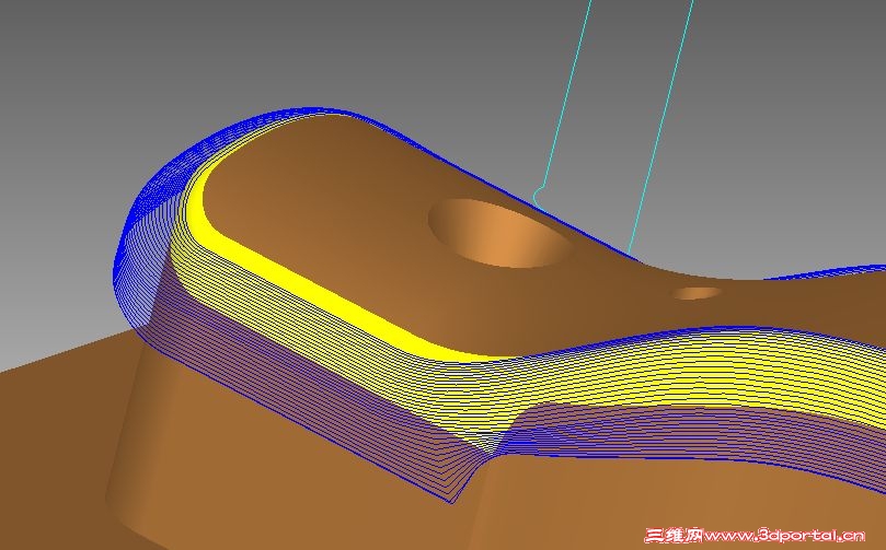

发表于 2012-11-16 20:11:05 | 显示全部楼层 来自: 中国山东烟台
密密麻麻 发表于 2012-11-16 13:31 static/image/common/back.gif
- r* R3 w, g# I1 Q/ J! g' H联刀没有处理好,看刀法应该和9楼一样!
" R( i, T+ q  t! E' M2 t5 E7 m老大,我的刀路方向怎么这样啊?

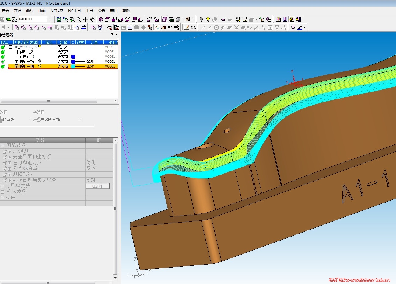

密密麻麻 + 5 参与讨论
发表于 2012-11-17 08:38:13 | 显示全部楼层 来自: 中国浙江绍兴
kdyi2006 发表于 2012-11-16 20:11 static/image/common/back.gif: a( [: g  A) @5 }
老大,我的刀路方向怎么这样啊?
7 v- G$ H  F. [! t' m7 g$ j此为沿曲线铣 也不错奥!
发表于 2012-11-17 12:58:27 | 显示全部楼层 来自: 中国山东烟台
密密麻麻 发表于 2012-11-17 08:38 static/image/common/back.gif
2 ]! S0 U9 `' i& @6 j9 ]此为沿曲线铣 也不错奥!
) |1 |9 ?* w4 g, y- j& ~0 b
老大,这种加工方式的刀路方向是软件本身自定的吗?无法自己定义刀路方向?谢谢解答
