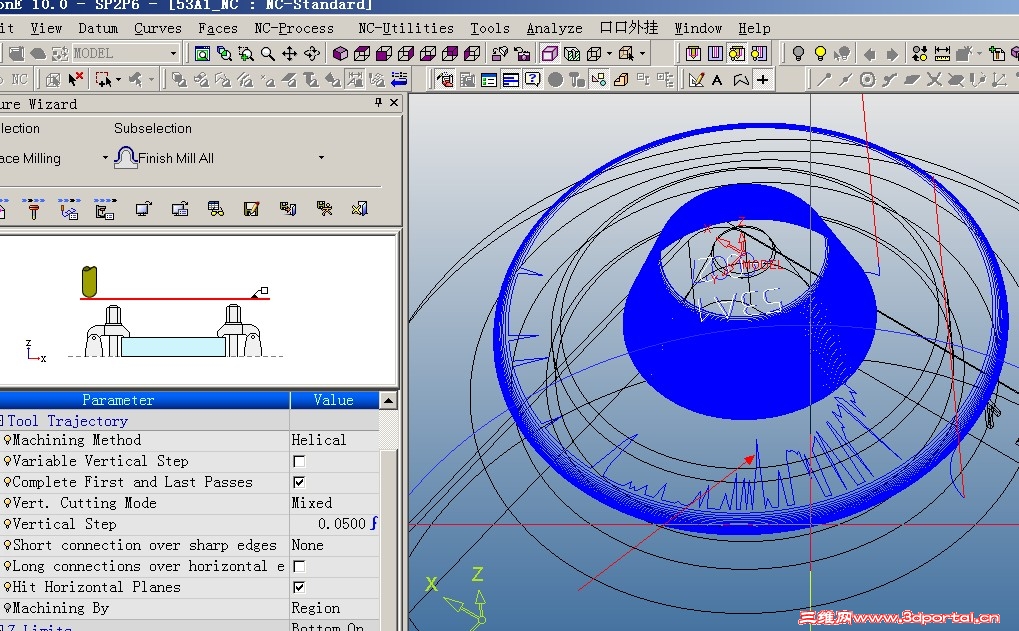

E10SP2P6_漂亮的电波.jpg 4 |8 v& O7 U& l. {" t
' s. y* L  Q, p$ |
遇到过三四次,电波处是个平面。

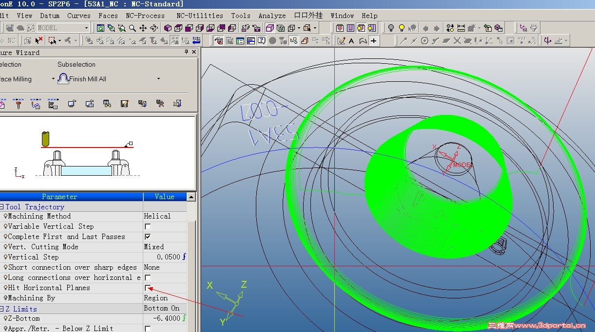

 楼主| 发表于 2012-11-10 15:30:17 | 显示全部楼层 来自: 中国广东深圳
把Hit Horizontal Planes 选项关闭就正常了
把Hit Horizontal Planes 选项关闭就正常了7 O$ e, h. c6 c, `& ]; H
$ p! d+ P2 s" x+ I( X
E10SP2P6_漂亮的电波-.jpg 9 Z9 d, {8 D" d# H/ }- E1 C

发表于 2012-11-10 17:16:32 | 显示全部楼层 来自: 中国福建厦门
真的很漂亮,要死的电路图

发表于 2012-11-12 09:52:02 | 显示全部楼层 来自: 中国北京
你这个肯定是精洗所有里面的螺旋吧,,,E10的螺旋现在可以说还是个鸡肋功能,,,,多台阶的形状最好不要用螺旋,,,

发表于 2012-11-13 20:28:19 | 显示全部楼层 来自: 中国浙江台州
司令官 发表于 2012-11-12 09:52 static/image/common/back.gif
: ^) ?1 M2 R% E4 r5 e- ]你这个肯定是精洗所有里面的螺旋吧,,,E10的螺旋现在可以说还是个鸡肋功能,,,,多台阶的形状最好不要用 ...
* `7 Q3 g% y! _7 `; A: @
非常赞同。加工中常常会遇到这种“电波”,甚至一个台阶面也会这样,特别是台阶面与侧壁面间有R角的时候更会出现。

发表于 2012-11-14 11:50:30 | 显示全部楼层 来自: 中国浙江绍兴
光顺实体后试试看能否改善!

发表于 2012-11-16 10:03:03 | 显示全部楼层 来自: 中国福建福州
螺旋对于用电脑直接向机台传输的话很多机台的传输速度跟不上。。。机台走的会变得很慢
* {; a4 G5 f' f# g& {0 {6 E  q插卡就不会了
