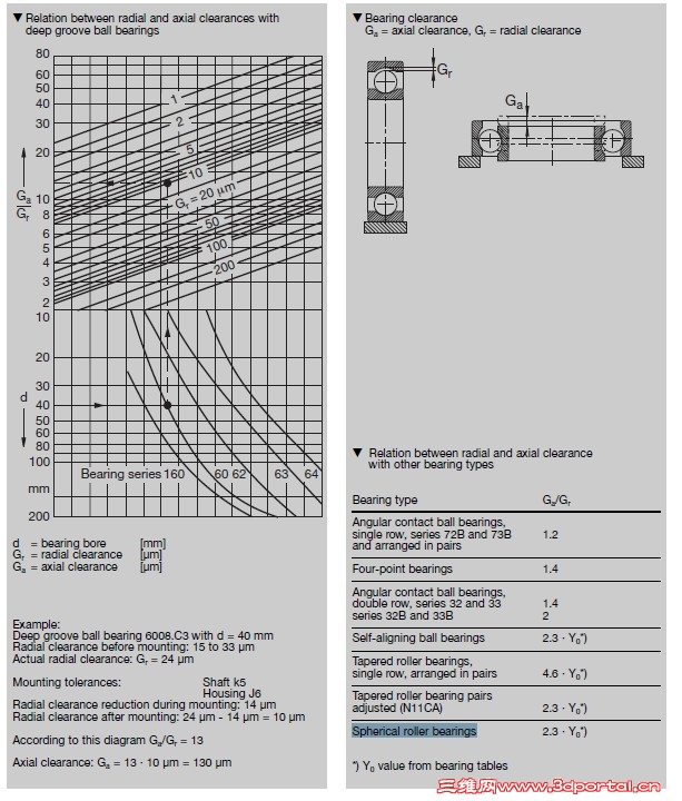

请教:
; s  D6 F2 w0 [0 |球面滚子轴承轴向游隙和径向游隙如何换算?

4 L/ E2 P, R. R球面滚子轴承轴向游隙/径向游隙的关系。2.3Y0

我要的是球面滚子轴承的,楼上给出的是深沟球轴承的,不知道有没有球面滚子轴承的.
发表于 2012-11-10 11:13:50 | 显示全部楼层 来自: 中国湖南岳阳
右下角有个公式,球面滚子轴承的轴向游隙与径向游隙的关系式:Ga/Gr=2.3*Y0,系数Y0可以在轴承参数表内查找。
