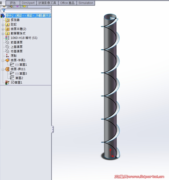

图中黑色线为我想得到的曲线,也就是1,2的交线,我看了一下别人画的,在左边Feature Manager中显示的是用3D草图画的,我觉得如果用3D草图的样条曲线,一点一点画好像不太现实9 q- N3 _5 t2 b. {3 S

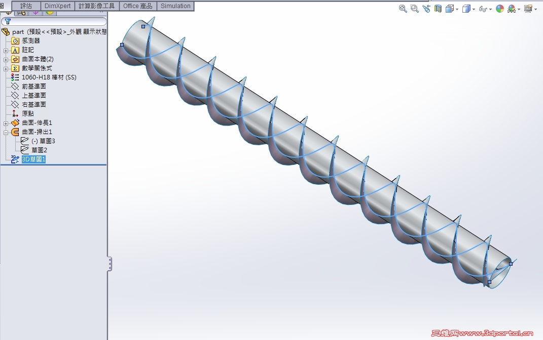

如附檔,插入3D草圖,應用   工具--草圖工具--作兩個曲面之"相交曲線"% }8 @0 e7 \- g8 ?1 e/ o; W

#2樓說的沒錯.
 楼主| 发表于 2012-11-10 14:54:40 | 显示全部楼层 来自: 中国广东惠州
哈哈哈哈,我画出来了,谢谢啊!三维网上的网友还真给力啊!

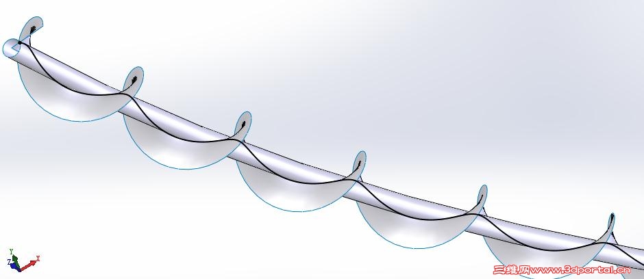

我再打扰一下,如果我想得到与图中完全相反的另一条曲线怎么办,就是和图中的黑色线正好构成双链DNA形状的线,怎么画啊
发表于 2012-11-10 16:44:28 | 显示全部楼层 来自: 中国广东云浮
再做一个对称的旋转曲面,再取相交曲线。

3 V* A) ]! i, U4 c( ?如附件  掃出之草圖3,拉長就是(成為雙口螺紋線)4 P5 x$ r6 p; T5 I3 x
