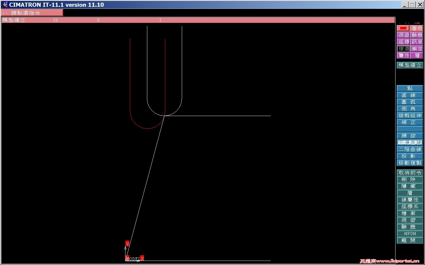

发表于 2012-11-10 19:46:37 | 显示全部楼层 来自: 中国台湾
如附圖白色是輪廓上,紅色是接觸點.

发表于 2012-11-13 13:13:34 | 显示全部楼层 来自: 中国广东深圳
rogerl11 发表于 2012-11-10 19:46 static/image/common/back.gif
( L: c  b5 ]/ [1 `- F* M1 R" ?如附圖白色是輪廓上,紅色是接觸點.
0 \0 \: c" `" D5 v  d# C' M
解释得相当到位。。。

 楼主| 发表于 2012-11-16 13:08:51 | 显示全部楼层 来自: 中国浙江金华
, |+ K0 i9 I. y; T) y/ Y
rogerl11 发表于 2012-11-10 19:46 http://www.3dportal.cn/discuz/static/image/common/back.gif
! n. [- p# }0 ?  c如附圖白色是輪廓上,紅色是接觸點.
" l( ~8 \- Q1 [$ m6 }% c, [: d) ?, [1 B/ E: e: U
作为接触点一般应用在什么情况

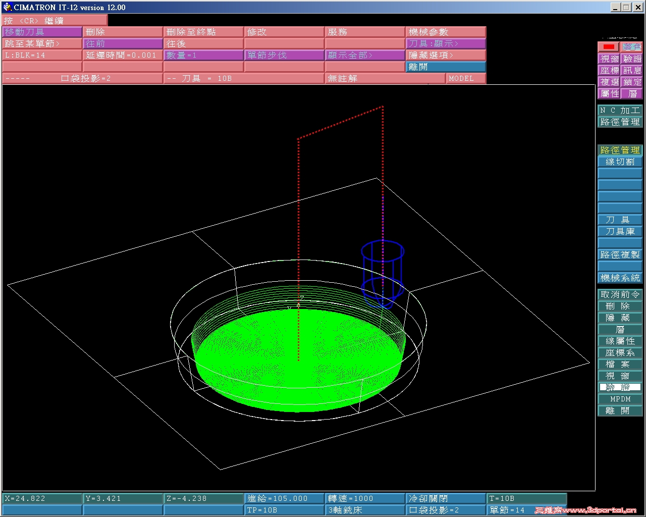

发表于 2012-11-16 14:04:24 | 显示全部楼层 来自: 中国台湾
如下刀路,如需要參考檔案,請留mail

发表于 2012-11-16 15:46:26 | 显示全部楼层 来自: 中国台湾
wudi_xiao4m 发表于 2012-11-16 14:17 static/image/common/back.gif- l4 o: Q. j$ H, ]1 `
意外啊  还在线     谢谢了7 ^( Z6 T0 H6 c: R# ^
wudi_xiao4m@163.com
5 u6 G6 u/ {: U6 E/ h
圖檔已寄出,希望對您有幫助。
发表于 2012-11-16 16:54:26 | 显示全部楼层 来自: 中国台湾
wudi_xiao4m 发表于 2012-11-16 13:08 static/image/common/back.gif0 U# j6 G8 \& h
作为接触点一般应用在什么情况
6 |( V; _2 Y- d1 F- l
一般應用在不想傷到其他曲面時,因為使用輪廓內會有些加工尺寸不到位(如果是有拔模斜度的情況)。
