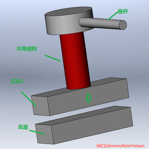

如图,现在我想实现这样一个功能:我推动推杆,带动下面红色的传导机构旋转,并使压块一往下压,所有的装置都通过纯机械实现(可用电)。但是我使用的推力很小,但是压块往下压的力要很大,我想各位大虾会很自然想到机械千斤顶的原理。但是我不加推力,我要实现压块一往上抬的动作。什么装置可以达到我这样的功能?谢谢!在线等。, j4 U  r0 o+ z, Z/ R
1 y1 K6 x0 p- u, q5 l1 r总之我想实现三个目的:1以小力转大力,也就是4两拨千斤  2:以小行程换大行程  3压块要能回退

1以小力转大力,  2:以小行程换大行程  这两个要求是矛盾的吧,我想只能取其一。

( P! }& d& `+ |/ V8 D' v$ _说的很对,根据杠杆原理,力小臂长或力大臂短才能效相等。不可能力小臂短能拨大力,除非用电。

估计楼主第二条要求描述有误,我想可能是想要快速松开的效果吧。6 d+ j0 q# q1 e3 p% O2 o$ J- z
通过旋转操作得到很大的压力,当然是首选螺纹机构了。若想不动推杆,使压块上抬,理论上来说只要让螺纹啮合脱开即可,但是实现起来恐怕没有什么简单的方法,若复杂了又得不偿失。

小力和较小的距离等效于较小的功,转换成较大的力且要大行程(较多的功),从能量的观点看,这样的装置纯机械是不可能实现的。

力臂大于重臂可使小力变大力,第一级用较长推杆增力,推杆与螺母相连,红色导杆上端加工成丝杠,再配作与底座相连的支架,使螺母只能旋转不能轴向移动,这样就相当于螺旋压力机,压块可上下移动,产生较大的压力。

实在不好意思,可能我的纯机械误导大家了,我这个的确是用到电机的。以前是用液压来实现的,现在螺纹结构肯定是用得到的,不过就是我的三个要求怎么实现,自己暂时也没有什么好的思路。

改下结构,把螺纹做到传导结构上,传导机构和推杆那块光杆连接但有限位,正常压紧时限位旋转压紧;在单做一个杠杆提升机构,需要提升时,放开限位直接提升。

既然想用电机带动,用电机驱动螺旋机构,那么推杆就是按钮开关用力很小就能启动电机,采用大功率力矩电机力会很大,电机反转,压块就退回了。- s  R$ o. h7 K3 j3 J
你的要求肯定不是这么简单,所以我说你需求表示不是特别清楚。

能不能借助自锁?在下压的时候机械自锁,回退得时候,测绘自锁机构

不知道行程多少 如果可以用液压的话 有旋转油缸压紧的 可直接实现 集成一体

压块应该是定位在一个导轨里,通过螺纹传动机构实现上下运动.所以无推力时需要压块回退,可以简单的在导轨里增加复位弹簧,使压块自动回位。
