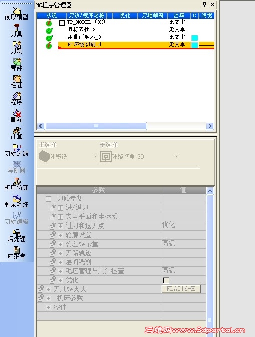

哪位高人帮我看看这是什么意思啊?先谢谢了,提示应用程序中断http://file:///C:\\Documents and Settings\\User\\Application Data\\Tencent\\Users\\912456188\\QQ\\WinTemp\\RichOle\\H1D7P4X}6H_ZEIL~SD`Q~(G.jpg

就是我上传的那个图片,采用传统策略中的环绕切削-3D计算后最前面状况提示上被打上一个!,提示应用程序中断,改为环绕粗铣就没问题了,是什么原因啊?以前用E7也编过相同的程序,就没这个问题

很可能是参数设定不当所致!
发表于 2012-11-14 15:23:25 | 显示全部楼层 来自: 中国重庆
这是E10一直存在的BUG
$ R: P8 G% l% [! }9 v, i重启软件在计算就好了
