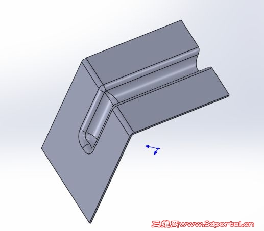

零件上有加强的槽,尝试了先成型-折弯,也试了先折弯-展平-成型-折弯,都没办法成型相片的那样的折弯。按理说这个零件工艺应该是一次冲压成平板型再一个折弯就好了就是不知道怎么回事弄不出来。请熟悉钣金的高手指教下。谢谢3 O- e1 x# i0 _

你这个可以分成2个成型来做,1个成型后,SW不允许在成型处进行折弯

 楼主| 发表于 2012-11-7 22:21:36 | 显示全部楼层 来自: 中国广东江门
谢谢。分两次还挺麻烦的。不过也是一个解决的办法
发表于 2012-11-7 22:24:06 | 显示全部楼层 来自: 中国河北保定
用“压凹”命令或者直接实体建模,然后抽壳也可以,总之,对于类似的加强筋,sw就非常不爽。

发表于 2012-11-8 09:51:32 | 显示全部楼层 来自: 中国广东广州
是不是这样的

发表于 2012-11-10 10:43:26 | 显示全部楼层 来自: 中国广东广州
lufay009 发表于 2012-11-10 08:41 static/image/common/back.gif
- X2 H1 s, i9 `  U) C* r6 ?3 b说说怎么样做到的,谢谢
% Y) k$ I8 q5 ^; V! m; Z
用抽壳弄的,如果要展开的话,用展开插件就可以了吧
