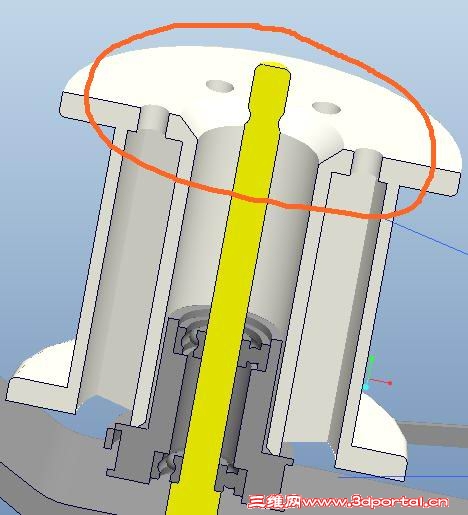

1 ^7 g, [7 g% K$ \最近公司在仿造日本的设备,遇到了很多问题,这个是其中一个# {( \. I# x. G6 U+ e- X3 o2 r8 a4 ?
高手帮忙看看这个怎么设计呀!注黄颜色的轴是不动的!!4 F' O- G/ _9 j
需要在标红线的地方设计一个锁紧装置
需要在标红线的地方设计一个锁紧装置
这个是日本设备上拍的图片
这个是日本设备上拍的图片

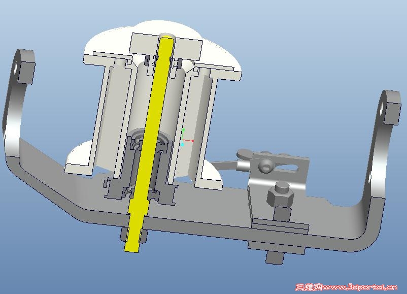

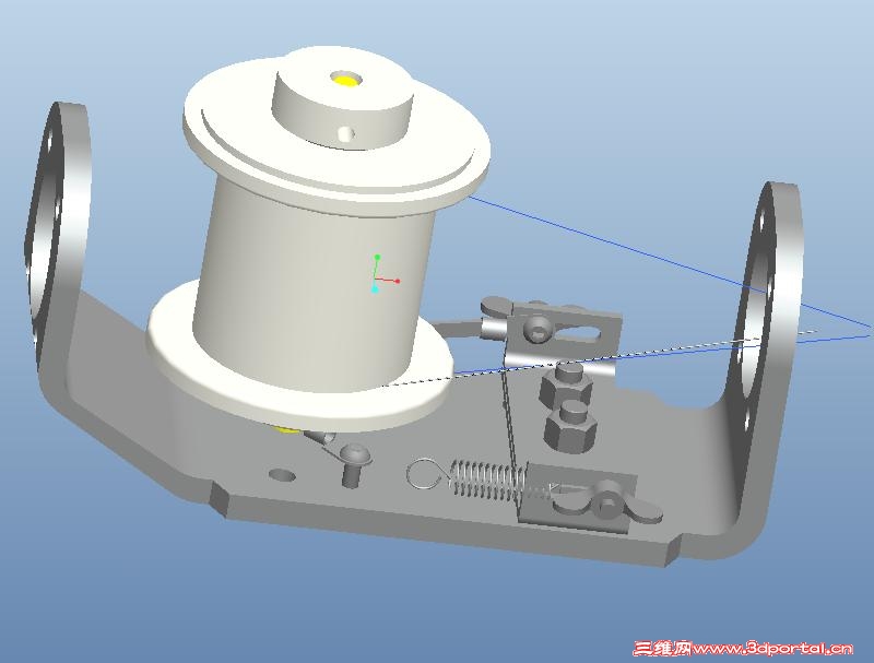

 楼主| 发表于 2012-11-6 15:35:49 | 显示全部楼层 来自: 中国江苏常州
在补发两个图片,这个是放线机构,线径0.017mm。
发表于 2012-11-6 15:54:29 | 显示全部楼层 来自: 中国山东淄博
描述不是很清楚。白色是不是绕线机上的线辊?可以绕固定黄色轴旋转?& y  \- L/ ~( w, Z/ _: N
你所说的快锁装置是不是要,快速安装和拆卸?! {2 i: p8 e7 s& ~: o
如果是这样建议你了解一下,气路上的快接头。
虎强 + 5 欢迎讨论
发表于 2012-11-6 20:33:12 | 显示全部楼层 来自: 中国广东东莞
扭力批头锁紧机构(弹簧片+钢珠)也可以。
8 [4 v; K! F4 O* v# F如果力不够也可以用开口垫圈和螺母锁紧,力量要大一些:垫圈直径大于线轮内经,螺母外径小于线轮内经。松开螺母0.5~1圈,抽出开口垫圈,取出绕线轮即可。具体图例、尺寸可参见《机床夹具设计手册》。

发表于 2012-11-7 01:19:52 | 显示全部楼层 来自: 美国
这个考虑什么,你去看看那种快接水管接头,就可以了。
9 x0 ?" e* g' C" y8 h* h黄色轴的顶端凹槽就是用来卡住快速接头弹簧球的位置,线轮插到轴上后,上面一个快速压头一压,卡槽和球体定好位后,压头就把线轮压住了,
: h. z4 E3 S8 {! \% K2 w0 _# T4 d
7 e! J- C+ `6 l1 S快速快速快速
虎强 + 3 欢迎参与

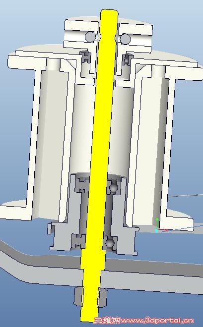

 楼主| 发表于 2012-11-7 10:23:11 | 显示全部楼层 来自: 中国江苏常州
我自己设计了一个,希望可以抛砖引玉呀% n6 x8 C. h; h. ?! N
大家多给意见,或者有更好的设计方案2 N$ K, |2 T% ^1 k

发表于 2012-11-7 16:02:20 | 显示全部楼层 来自: 中国广东汕头
RE: 求助,高人指点一下这个快速锁盘机构
本帖最后由 tangcarlos3d 于 2012-11-7 19:50 编辑 - ]. O: g( `1 G0 S' x
andyandsun 发表于 2012-11-7 10:23 static/image/common/back.gif& K* R; f+ E, m$ t& E
我自己设计了一个,希望可以抛砖引玉呀2 M: R0 Z( k1 C% q! j
大家多给意见,或者有更好的设计方案
* ?* }  S  k0 p/ D
上面的钢珠孔改成螺纹孔,可以直接在孔中装弹簧波珠螺钉。
虎强 + 3 欢迎讨论
发表于 2012-11-7 16:33:58 | 显示全部楼层 来自: 中国福建莆田
你需要的是中间旋转,那上面肯定要在加个滚珠轴承,那固定这个滚珠轴承就要一个套。你那个滚珠轴承可以往下移。然后上下就固定住了。那上面如果还要固定,就用螺丝
虎强 + 3 欢迎讨论
 楼主| 发表于 2012-11-8 09:29:55 | 显示全部楼层 来自: 中国江苏常州
这个不是慢走丝上的放线盘,这个是放镀金线的,直径0.017mm0 l. `$ T) T. T: }; b- Z4 b' Q
其实这个结构是很小的,只有手掌大小
发表于 2012-11-8 10:58:55 | 显示全部楼层 来自: 中国江苏无锡
安装一个 锁紧螺母 试试
发表于 2012-11-8 14:45:00 | 显示全部楼层 来自: 中国吉林长春
也可以参考数控机床刀具固定机构的杆

发表于 2012-11-16 14:30:35 | 显示全部楼层 来自: 中国天津
还是没有搞清楚   以你设计的装置为例
" B$ T" |; \  G- O4 G! e
" d2 o- \2 u- ^+ v+ O8 y1 装置是否随线轴转动+ `4 P! @1 l% w) W5 d5 K& G
2 装置随手可以安装拆卸 还是必须通过工具
: T7 f8 U! \5 F' j" R7 `) Y, _% C
虎强 + 3 欢迎参与
发表于 2012-11-17 20:18:16 | 显示全部楼层 来自: 中国江苏南通
我建议把快速拆卸的锁紧装置和线盘之间的连接做成锥形,这样比较容易定位,方便拆卸
虎强 + 3 技术讨论
