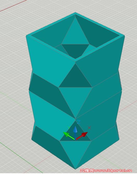

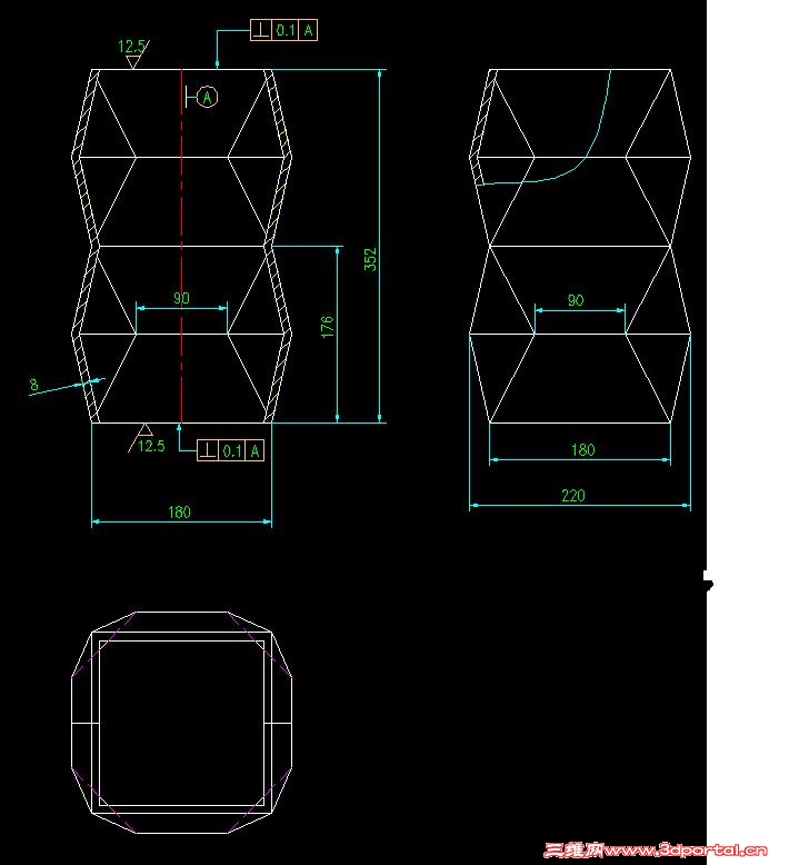

[已解决] 高手看下,这个件proe怎么做出来??
发表于 2012-11-5 13:50:36 | 显示全部楼层 |阅读模式 来自: 中国河北廊坊

发表于 2012-11-5 15:06:31 | 显示全部楼层 来自: 中国浙江宁波
混和就行。. M" R5 }8 K+ a# h. B" [
做了二层。你看一下。
" n( k. ~4 y- g; `5 \: a- p
prt0001.prt.zip
60.02 KB, 下载次数: 45
发表于 2012-11-5 15:26:38 | 显示全部楼层 来自: 中国江苏南京
本帖最后由 Kkllzz 于 2012-11-5 15:33 编辑 7 j' v5 a) s/ T" ^- d9 d
4 ]/ ]0 K8 G+ h  _7 }$ ^  e. |太久没用软件了   尝试了下 混合     边数不好分    0 ^" Q% `# H- g+ x& K. ^4 J4 {
6 a, n$ Z. X; k4 ]

看你图片好像是加厚做出来的?
发表于 2012-11-5 16:14:56 | 显示全部楼层 来自: 中国山东济南
Kkllzz 发表于 2012-11-5 15:38 static/image/common/back.gif
( @. s" r, T2 N5 m看你图片好像是加厚做出来的?
. {" I$ R0 _. F8 s2 N; ^& D0 O对,边界混合,加厚

发表于 2012-11-6 21:06:56 | 显示全部楼层 来自: 中国广东东莞
本帖最后由 tangcarlos3d 于 2012-11-6 21:11 编辑 3 I# b6 ^1 H# p, r+ ]* @: C
9 B8 e+ j- r0 L5 H: u& e楼主可以分成几个来做,也可以做一个基本的再镜像;又将前面的一起镜像。再又重复将前面所有的镜像即可。- F) n8 p  K- x) _+ G* _5 M: @
现在说最基本的底层怎么画:1. 以从有边看去拉伸一个上大下小的梯形,2. 将上面四个角进行角落倒角,3. 以上平面为基准镜像(必要时要加辅助基准)。其如前面已说,最后进行抽壳就行了。
3 B3 _  U0 f; C+ A# @$ h4 f. V, M/ b" p如果上下部分不等高则重复底层的画法,再将第一层、第二层一起镜像,最后抽壳。
# r& C; }; T8 ]; J5 z
) `, o8 {) S3 q, [7 m! k* D2 Q" l6 g" E
重新看了一下平面图,发现左右方向也是梯形。那么可以先画矩形,在进行拔模斜度,顶点倒角。其如相同。
5 M. r* Z) V0 _5 Y0 Y9 E  ?# q# _/ m1 @& ?- b8 D
方法可能不简洁,只是方法之一。供参考。
发表于 2012-11-6 21:56:54 | 显示全部楼层 来自: 中国广东中山
用的是混合  然后是壳命令
9 |/ }% i# u5 j8 A7 ]& H这里主要是混合点的应用 ( [4 e; v. z. ?3 b/ F9 y: V
1.prt.rar (118.14 KB, 下载次数: 30)

发表于 2012-11-6 22:07:40 | 显示全部楼层 来自: 中国广东中山
上面那个没按图纸画
% l  G' S4 R5 |& b. S# S* O5 k重新画了一个  就是截面更改了一下7 `7 i" h/ _! u

 楼主| 发表于 2012-11-9 17:11:42 | 显示全部楼层 来自: 中国河北廊坊
golddevil 发表于 2012-11-6 22:07 static/image/common/back.gif
3 J' J3 U  S& u, a: V+ f上面那个没按图纸画  9 `, @* i' ?- k& t6 G( z. R
重新画了一个  就是截面更改了一下
. T" T% \2 q" |+ U1 m
点是怎么控制的啊,四个点怎么对应八个点。
发表于 2012-11-9 20:39:43 | 显示全部楼层 来自: 中国广东东莞
楼上的,用混合顶点,其实用VSS做也可以的。
发表于 2012-11-10 08:49:20 | 显示全部楼层 来自: 中国浙江绍兴
路过学习学习!!4 n' |2 ?; {2 T4 e
 楼主| 发表于 2012-11-12 08:12:38 | 显示全部楼层 来自: 中国河北廊坊
ganyiwei 发表于 2012-11-9 20:39 static/image/common/back.gif9 R, c1 n$ b, o0 n# {
# k$ Y, o" s* }7 p' ?8 ]) H- ?
谢谢指点,找到了
