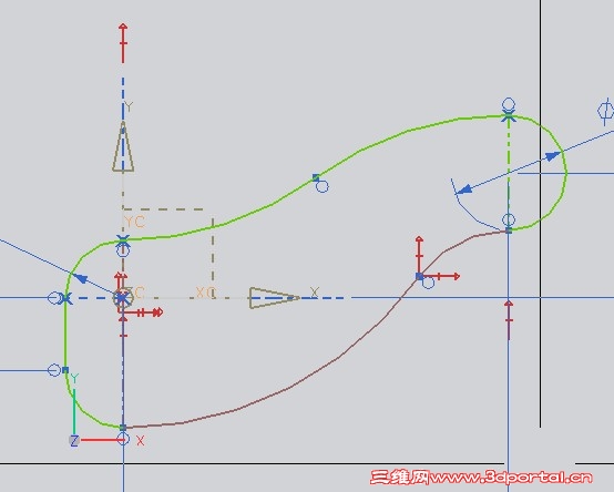

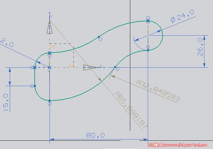

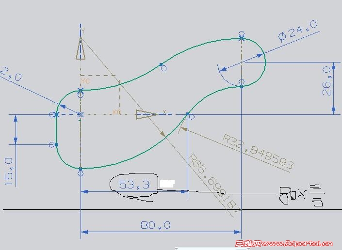

请问下面草图中,两个还没有被约束的圆弧,要使得他们的半径是1:2的关系,具体应该怎么设置啊?谢谢

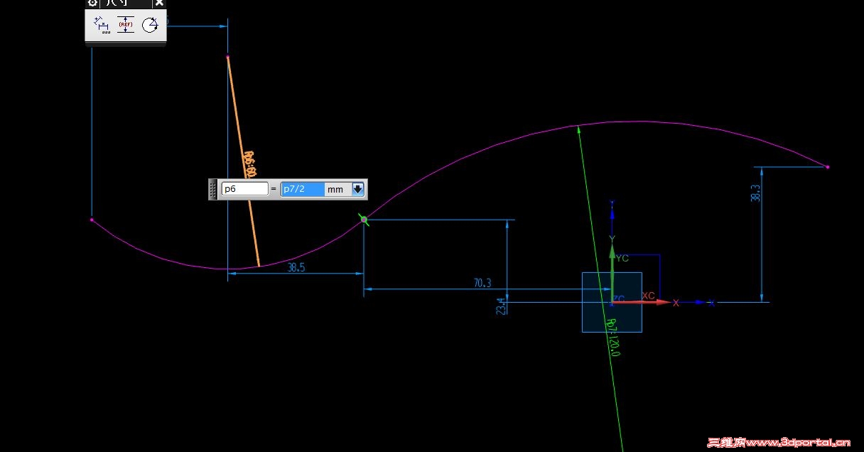

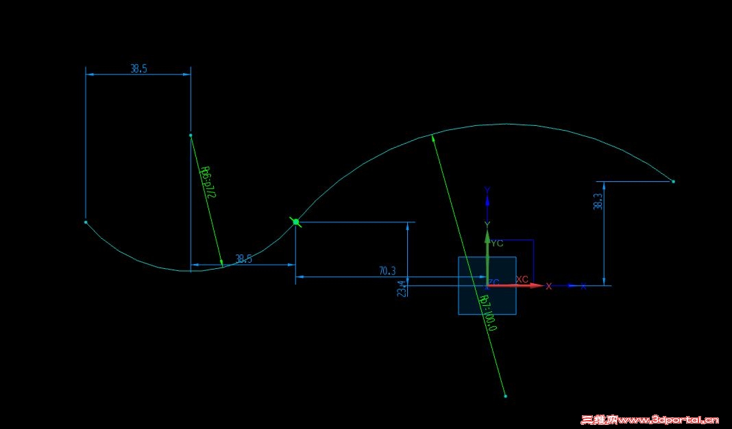

$ d8 z& e  D* V" h3 L- l) _由于你使用了自动约束,曲线一生成就是全约束的;你只需修改表达式的值即可;如图,你定义了大圆弧的值P7=120,将小圆弧的值定义为p6=P7/2,那么那么你改变P7的值,p6也会随之变化。

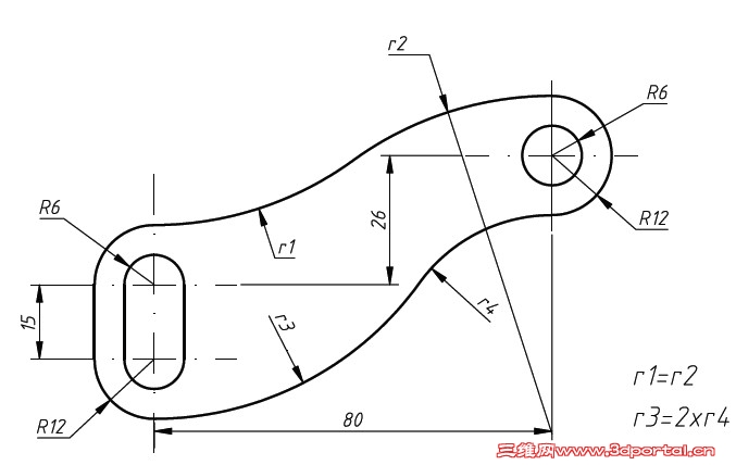

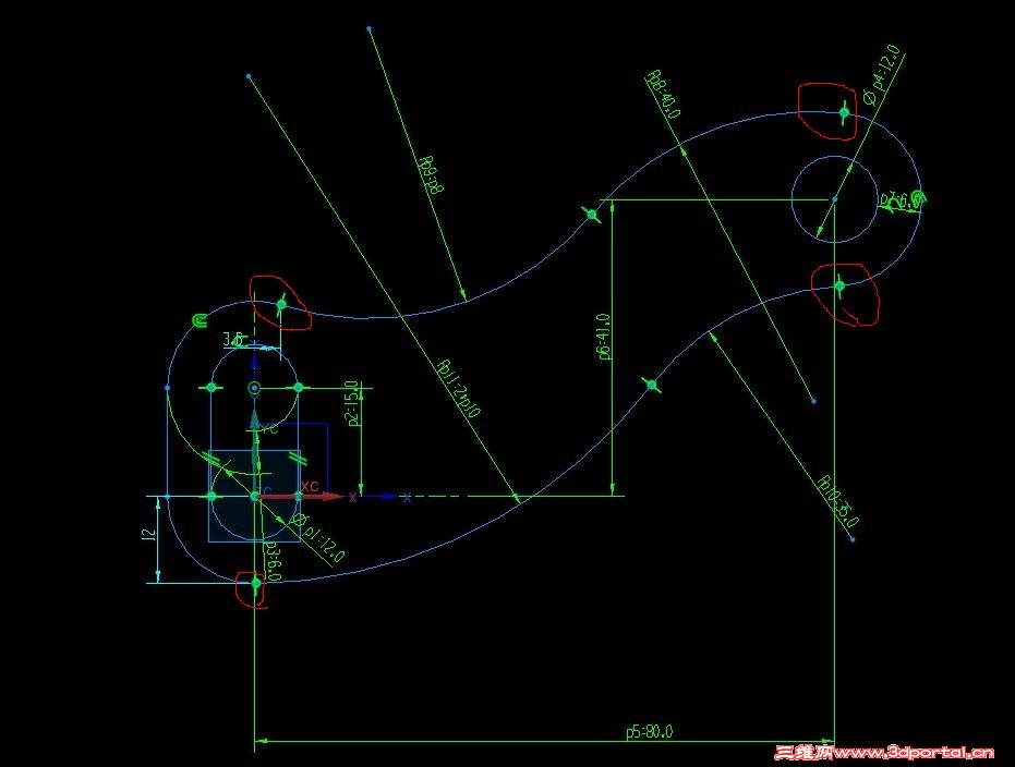

但是我只知道两个圆弧的半径是1:2的关系,具体圆弧是多大的,这个我并不知道呀.我附个图你可能看起来更明白.

/ b- m! Z/ k6 f9 H/ _4 F. Q图纸给出的条件满足即可,R1/R2/R3/R4并没有给出确定的值,这样在草图上给出R1的值,并定义R2与R1的关系;同理定义R3/R4。由于R的值不唯一确定,所以图形也不确定。7 G% A$ F9 W% e4 H0 `: D3 f

$ r, @  ]* n# l. W我明白你的意思.但是很明显我画圈的4处肯定是圆的象限点.关键是我们如何求得既能满足过象限点,又能保证两圆弧半径比是1:2的圆弧

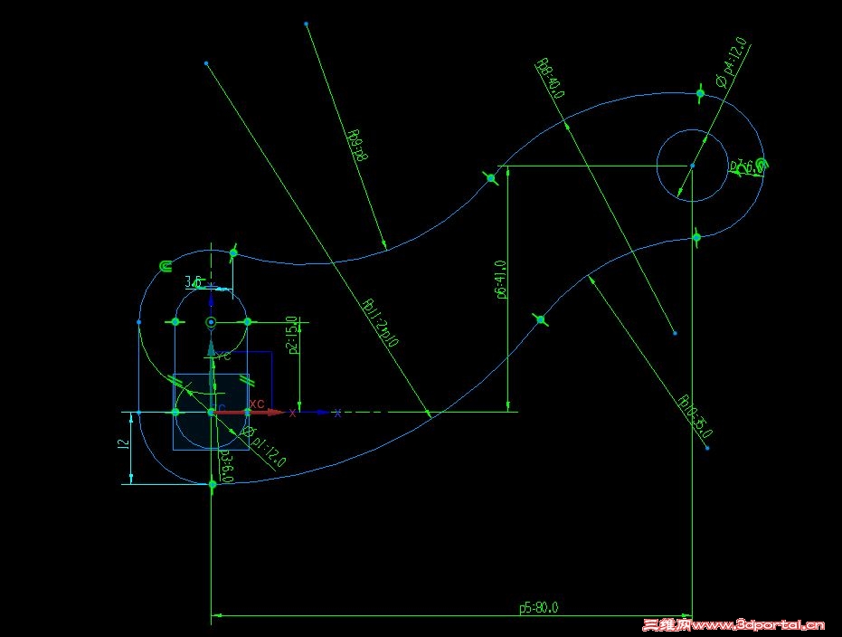

终于做出来了,不过用的其它的办法.

我是通过约束切点的位置来保证两个圆弧之间的比例大小.: o% u; R6 O; m- V1 }
