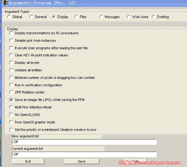

 楼主| 发表于 2012-11-3 15:39:45 | 显示全部楼层 来自: 中国浙江宁波
就是在IT这里点上那图档旁边会生成一张图片 那找图形的时候很方便. m/ z% ~+ h1 r/ @5 j3 E+ H5 |/ t
在这里面
在这里面
挑上这个
挑上这个
那图片就会生成
那图片就会生成

发表于 2012-11-3 17:19:33 | 显示全部楼层 来自: 中国江苏苏州
用CE浏览器看就可以看到图片了
