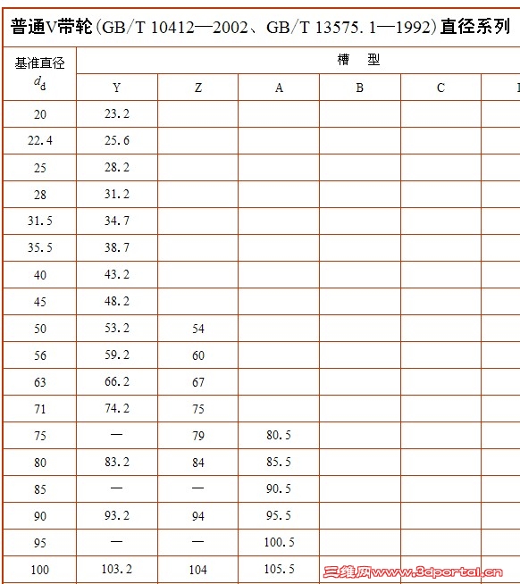

请问如一台机械,大带轮在一秒钟内转动十次,用1hp的电机。如何确定两个带轮的大小之类的,注!其中小带轮最好不要超过直径70!!
发表于 2012-11-3 09:01:57 | 显示全部楼层 来自: 中国湖南岳阳
8 R3 |9 T1 O1 q% c. q/ |
1 D6 {2 F* f: C先计算传动比,再按功率选带的类型和规格。# o* Y0 I1 V) d' s: m1 [; n/ p
大带轮在一秒钟内转动十次就是600转/分钟,如果电机是1hp,4极,转速约为1400转/分钟,0 Q6 A! K: P; {( R8 ^3 w4 r5 g
传动比i=1400/600=2.333+ a: F2 \6 _6 X
大带轮直径D=2.333*70=163.3(A型带最小带轮基准直径为75)3 ]+ G, c9 w/ i% g% g" b( @
根据功率的大小选择皮带的类型和规格,如果选普通三角带,可以用两条A型带或三条Z型带,长度要根据结构需要来确定。

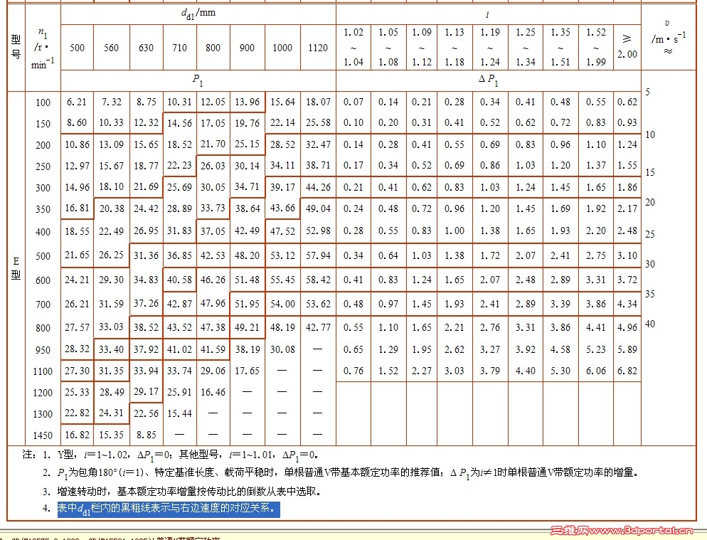

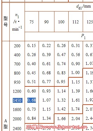

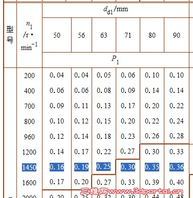

先前查机械手册时有困惑。表中有粗的折线。不知道什么意识。还望解惑?
发表于 2013-3-23 13:25:43 | 显示全部楼层 来自: 中国湖南岳阳
wfwling12 发表于 2013-3-23 12:29 http://www.3dportal.cn/discuz/static/image/common/back.gif* f  p& A. F$ @
  q) t+ ^3 L8 b8 ?0 e7 }
- u& j& _9 ~" J; j* q6 i! z粗折线表示该直径带轮在此转速时大约对应的皮带线速度。
8 ^9 P1 c# m- y4 L5 x1 J% x5 v7 b如φ500带轮在350rpm时,皮带线速度约在10m/s以下。
& u0 c! Z9 {4 }- l6 G& \计算:500*350*3.14/60000=9.2m/s。
