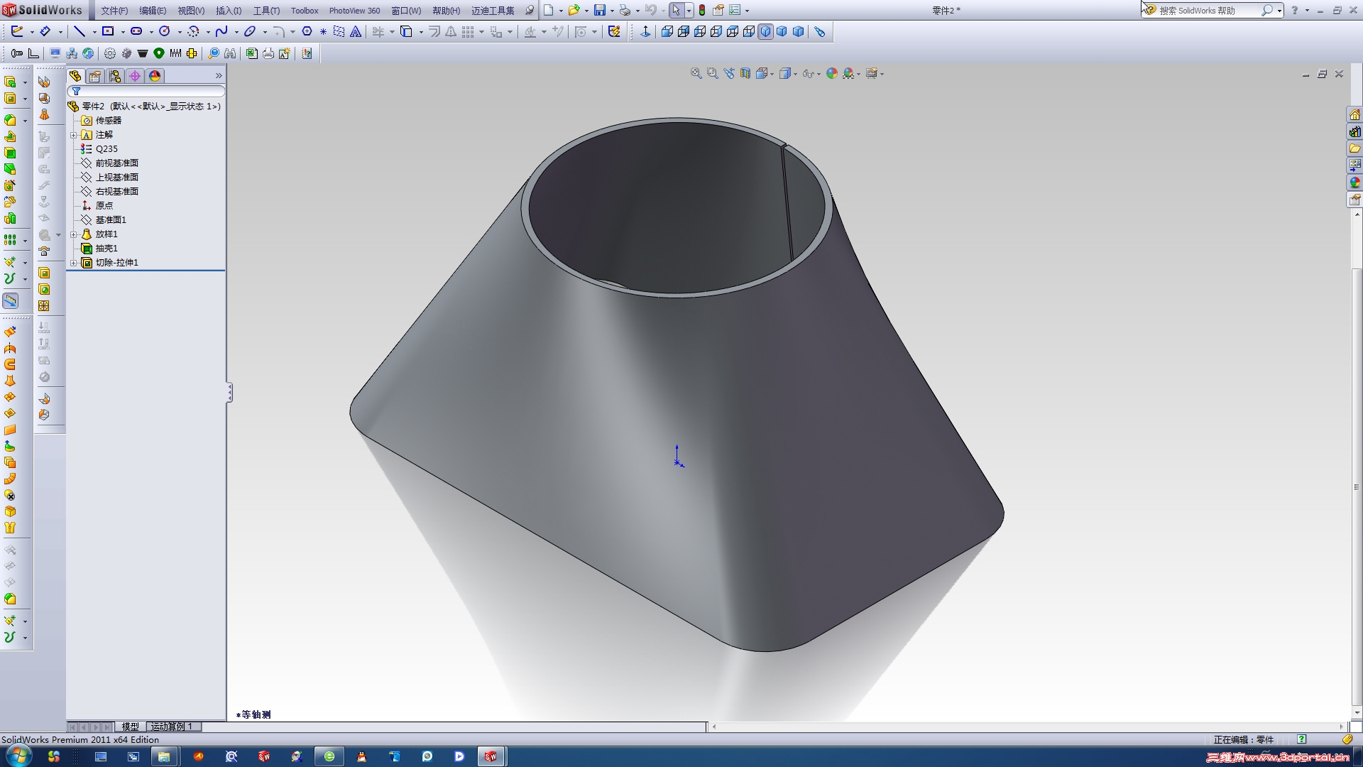

8 U6 ^! n  m) R/ y: w9 y4 \放样后的天圆地方实体如何转换成钣金?附件为SW2011模型文件!

没试过这样的转换,为什么不在钣金模块下直接放样板件呢???
 楼主| 发表于 2012-11-1 22:10:39 | 显示全部楼层 来自: 中国辽宁沈阳
钣金的已经做出来了,只是想试一下实体转换钣金的功能而已,就是没有成功!

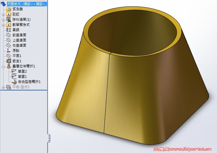

直接放樣板金1 V/ \( Z0 ?# Q" `3 ]
Clipboard01.jpg $ c4 ^0 }" \) L& s
天圓地方.rar (414.07 KB, 下载次数: 42)

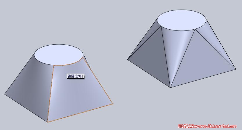

发表于 2013-7-5 08:48:27 | 显示全部楼层 来自: 中国台湾
如果是要做成右邊那樣的鈑金該如何做?1 r, S( s: p) a3 v8 X/ u
一般做風管方轉圓都是右邊那種.

发表于 2015-12-30 11:43:24 | 显示全部楼层 来自: 中国福建龙岩
自由形态弯折是哪个特征命令?我在solidworks2015怎么找不到呀

发表于 2016-1-4 08:15:18 | 显示全部楼层 来自: 中国上海
直接有个放样钣金呀
