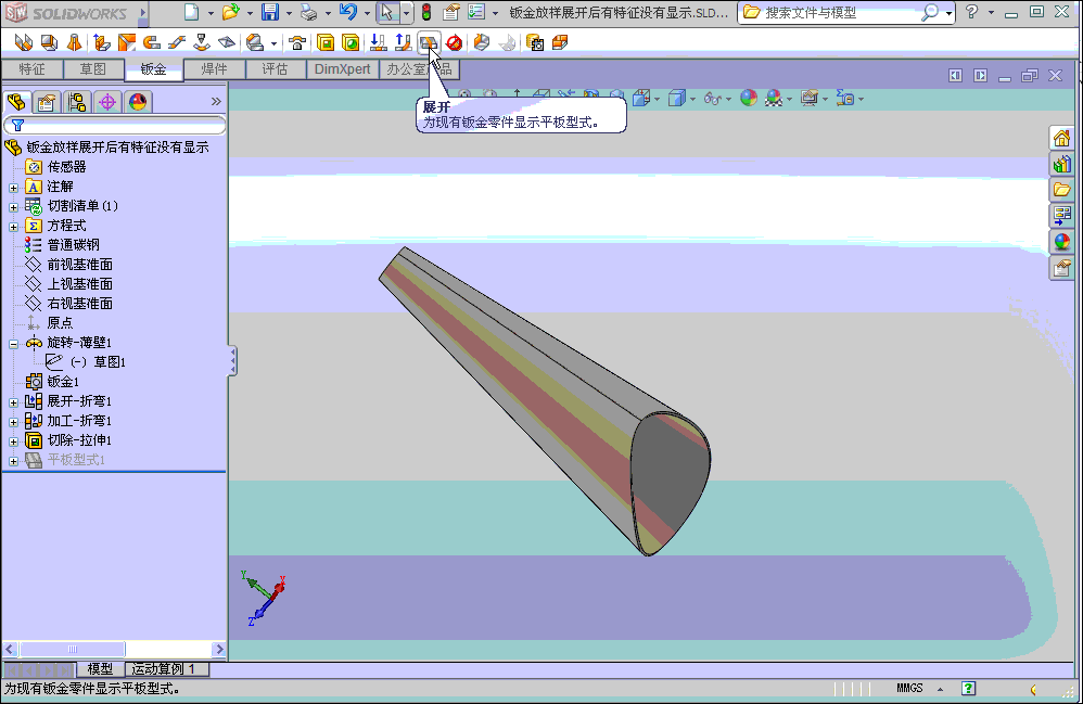

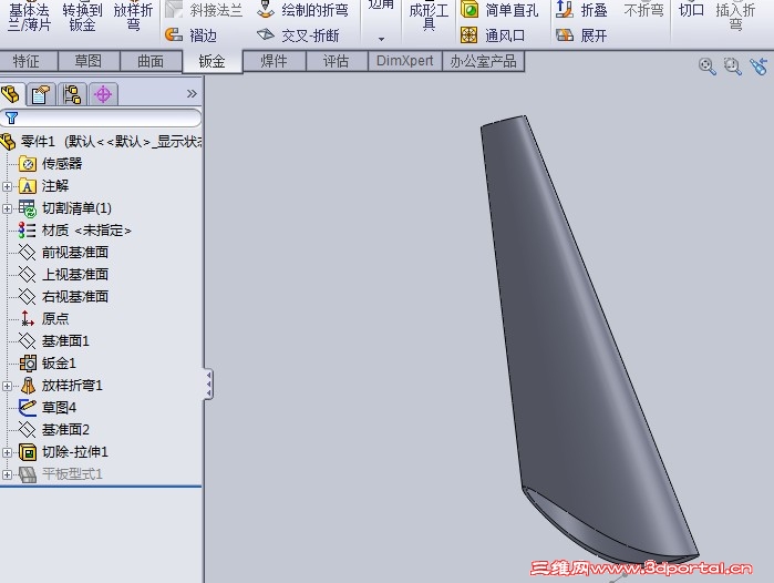

3 z6 n: `5 H1 l急~~~~求大侠,为什么钣金放样切割后展开没有显示切割的特征,如图,先放样特征,然后在底部切割一个弧形,展开后没有显示出来  就是一个放样的扇形  的  求~~~~~

发表于 2012-11-1 20:35:16 | 显示全部楼层 来自: 中国江苏无锡
本帖最后由 KCKK 于 2012-11-1 20:38 编辑 9 j" q. Q. `  X8 Q3 j0 P: u
/ z) v9 |  h$ n  [6 H
是这意思吗?
  R1 A1 r5 ?. I2 A: d# N 钣金放样展开后有特征没有显示 .gif & X+ m* |% z6 Q- P- V' ]
  p# H" p( U7 f2 z) m8 }可以发个原文件吗?

发表于 2012-11-1 22:57:01 | 显示全部楼层 来自: 日本
你那个切除步骤不可以的- o) a  [2 H8 J
$ M+ z9 W8 a. {' v/ Z
要在下图的步骤,OK,下图的命令,你见过的, y! Y( E) y6 }0 X' h9 ]2 W! i$ H$ ^9 O
3 o" \" J3 v* o+ M* n5 D 捕获1.JPG % F( F" Y7 G5 N' ?% J
& E9 ^. h5 ^" m" \
% B. M# A: D% C5 }6 ~  I9 t9 j: u/ b: w, U
发表于 2012-11-2 08:30:25 | 显示全部楼层 来自: 中国江苏无锡
股海一客 发表于 2012-11-1 22:09 static/image/common/back.gif: k; ^  y( {( e, T6 U; P' H1 }4 M3 C
楼上的这个指令怎么用啊?没用过  都没见过似的
+ ^- f+ r  s5 T4 ^: L
你做个参考吧!悬赏的不要!
) o; o2 P7 E( A 19.钣金放样展开后有特征没有显示.gif " e! \' m9 ~' o1 p- R6 G2 U: I* h1 g
! y; T: I8 d0 f8 m我也知道!但是那样不知道怎么切割出那条曲线啊?求指教

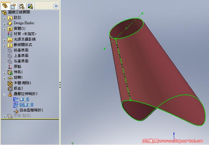

发表于 2012-11-2 14:41:44 | 显示全部楼层 来自: 中国台湾
這樣做應該比較單純.
" t0 \1 G# Q( f& v7 f0 b6 B7 n2 d+ p3 e; C
2 o7 @* Q3 J# I- a0 h 圓錐交線展開.rar (1.21 MB, 下载次数: 31)

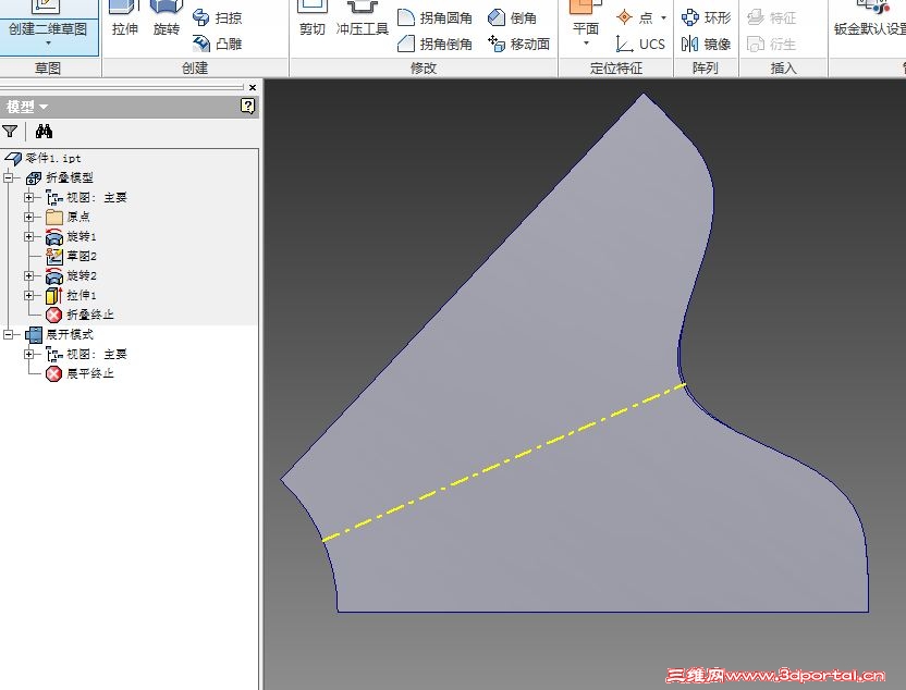

发表于 2012-11-4 01:23:03 | 显示全部楼层 来自: 日本
用Iventor做了一个,跟SW展开的,是一样的形状
; X2 T# z0 U6 a4 i8 N  x4 `: G! F" z& e* t# U* l
! y; X, h/ u5 `+ f* O4 S# B 捕获.JPG
 楼主| 发表于 2012-11-4 18:46:16 | 显示全部楼层 来自: 中国北京
S0501 发表于 2012-11-4 01:23 static/image/common/back.gif
/ k5 `3 Z4 }  ]2 t5 M! e, O用Iventor做了一个,跟SW展开的,是一样的形状

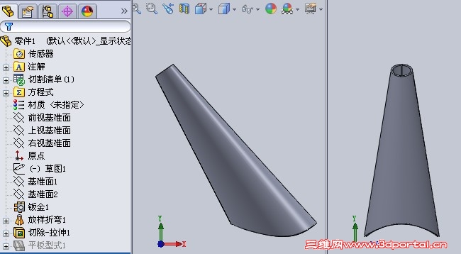

发表于 2012-11-4 21:23:08 | 显示全部楼层 来自: 中国江苏常州
$ m. x* E+ q4 T8 S" Y

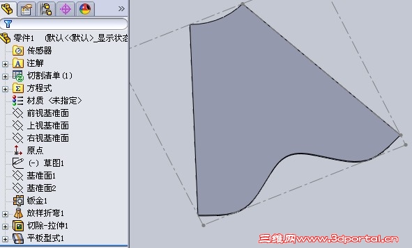

) K# a3 e! k/ z) ]( g8 |! v用钣金放样切割做也是正常的.
6 Q) F5 S9 C7 E1 x 11-42.jpg . h+ D6 e, F: k( y( u, a( a  P
  ]+ J) U, q- S& Z- t8 [
11-41.jpg " p+ }2 Q9 k# [- |+ G
11-41.rar (136.81 KB, 下载次数: 16)

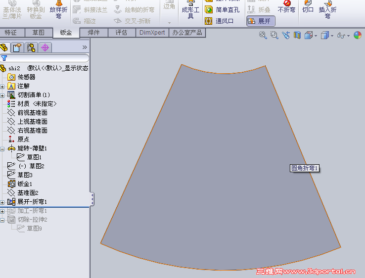

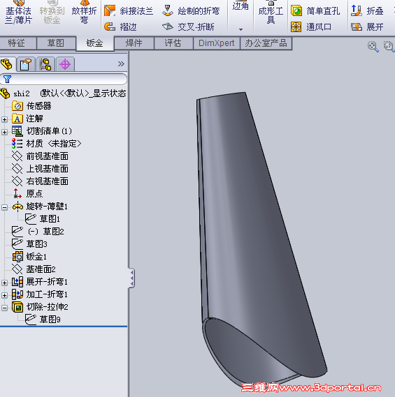

 楼主| 发表于 2012-11-5 12:56:49 | 显示全部楼层 来自: 中国江西南昌
xxf-1 发表于 2012-11-4 21:23 static/image/common/back.gif
4 i6 G2 b. I+ K  v用钣金放样切割做也是正常的.
4 f6 G3 x  z$ L: y2 ?
怎么我你这样展开 不是同一个形呢? 没有显示切除特征
