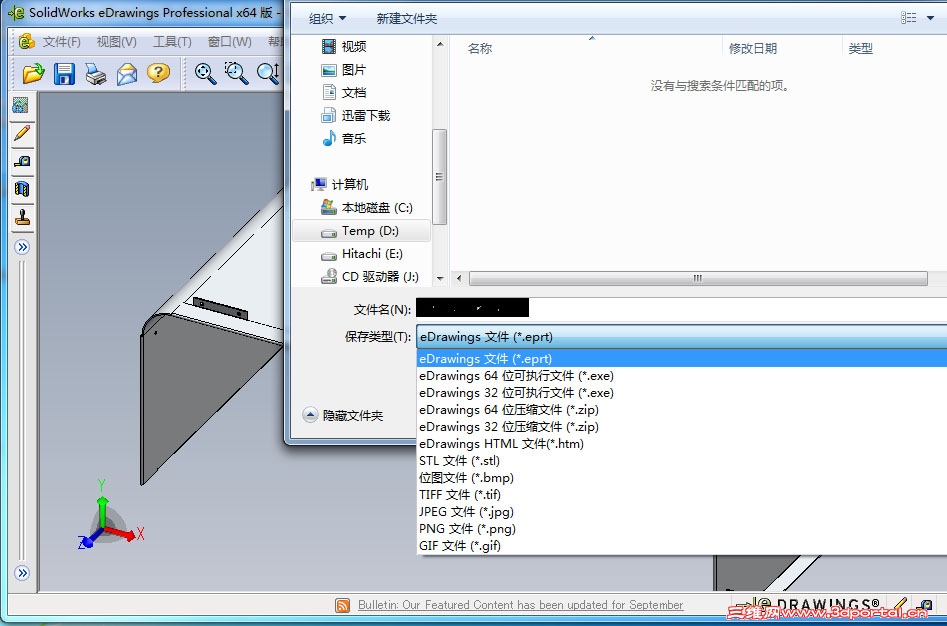

问个问题,请问64位win7上面edrawing为何不能另存为exe格式,因为在文件类型里面就没有exe选项。
- l. z+ Y& Q* e0 T这个问题困扰很久了,solidworks2011sp5集成版也存在这样的问题。单独升级版的没有试过,不知道怎样。
5 S3 L; w4 d( c& p但是32位的就没有问题。) o  f4 \2 c: U: \+ e
请各位高手指教。8 ?& V2 H! j3 F! x( z
另外,如果实在不行,有没有单独的edrawing2012专业版,还请各位高手出招啊。
, z1 g7 O% o  i/ n2 D0 P真心感谢!

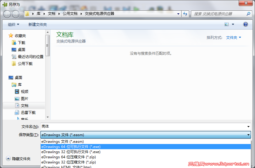

SW2013版支持的

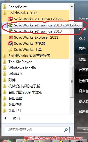

64位的每次装完会自动装两个eDrawings,一个32位,一个64位。
$ i( u+ {0 O5 C" k7 j( @% P6 m2012的,那个32位的可另存为exe,64位的没有。9 _' h% ?. y  d! V) E( N& A4 |. r
2013的都可以了。0 U3 k# f7 k1 d, e2 l/ C- P* l
发表于 2012-11-2 13:07:14 | 显示全部楼层 来自: 中国四川攀枝花
楼上正解,sw2012在64位Win系统中eDrawings会安装32和64位版本,32位的可出exe文件。
  z: o4 f! P( J; ]- a! K8 ]2013版中64位eDrawings可出exe文件,但在32位Win系统中打不开64位eDrawings出的exe文件。

eDrawings2013-64位一切正常

4 O- t% I1 r7 T! s0 B/ k64位的每次装完会自动装两个eDrawings,一个32位,一个64位。
! q( g9 [; o' @1 l6 D% m0 P2012的,那个32位的可另存 ...
$ e1 q' C( [, m8 C0 Q- u$ }) |$ K2 H麻烦告知一下,这个32位的eDrawing可执行文件路径是什么?9 x' T% m1 ^# U0 {- `( ?% z
; r' u# W# I8 ?# F& V. q! {+ h) G我机子装了64位的SW2012,现在是有两个eDrawing图标,但打开都是64位的,暂时找不到32位的eDrawing在哪里。

ugforrest 发表于 2012-11-2 11:11 static/image/common/back.gif  t5 Q! R/ R/ ^" p& H
没有装过集成版。
5 S5 n' @1 m1 {7 ~7 D64位的每次装完会自动装两个eDrawings,一个32位,一个64位。
0 Y+ R4 `. @8 w) R4 n/ F. L2012的,那个32位的可另存 ...
( B: q% s" \. }9 {. M6 M/ K谢谢,在另一贴子里,下载了eDrawing 2012的安装软件,自己再装一次就可以用了。
