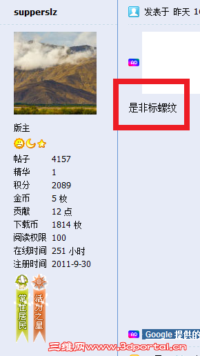

这个人说是非标螺纹,额,让我无所适从

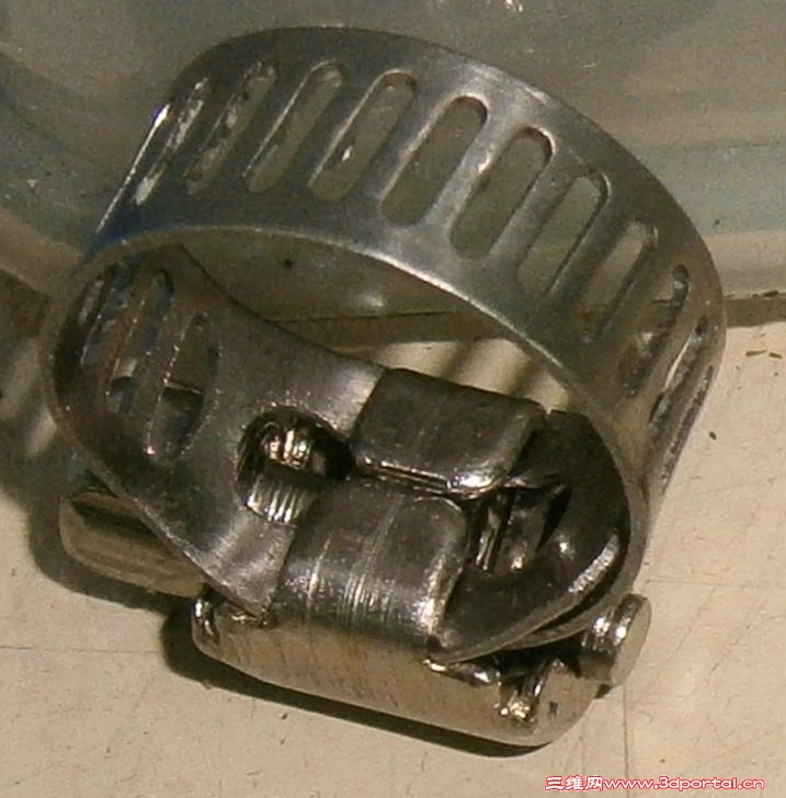

这种卡箍的螺纹结构实际是蜗杆与蜗轮的啮合,蜗杆是梯形螺纹。卡壳跟卡带的连接形式是焊接。

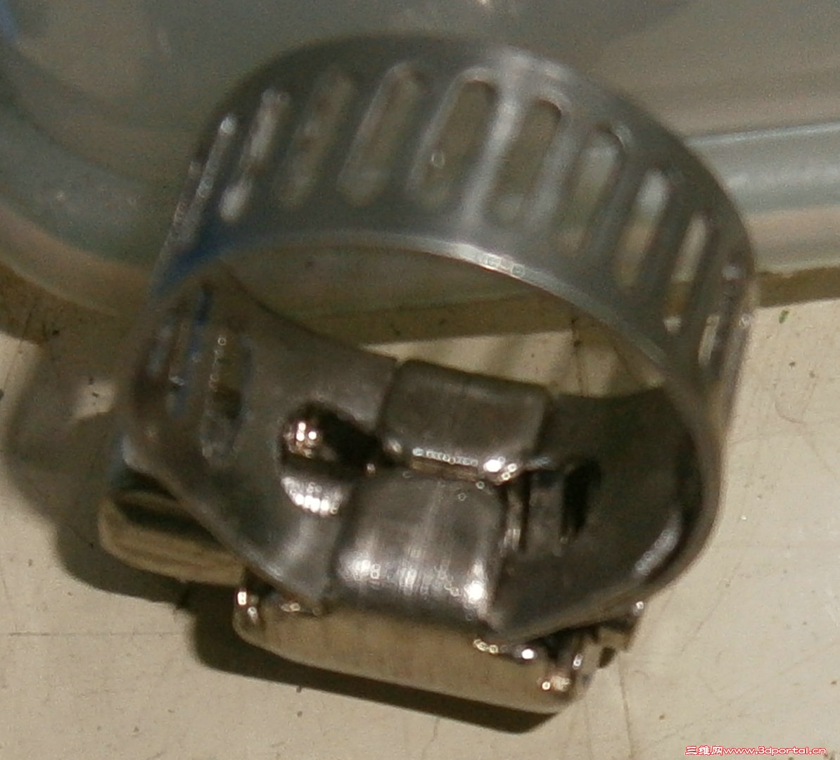

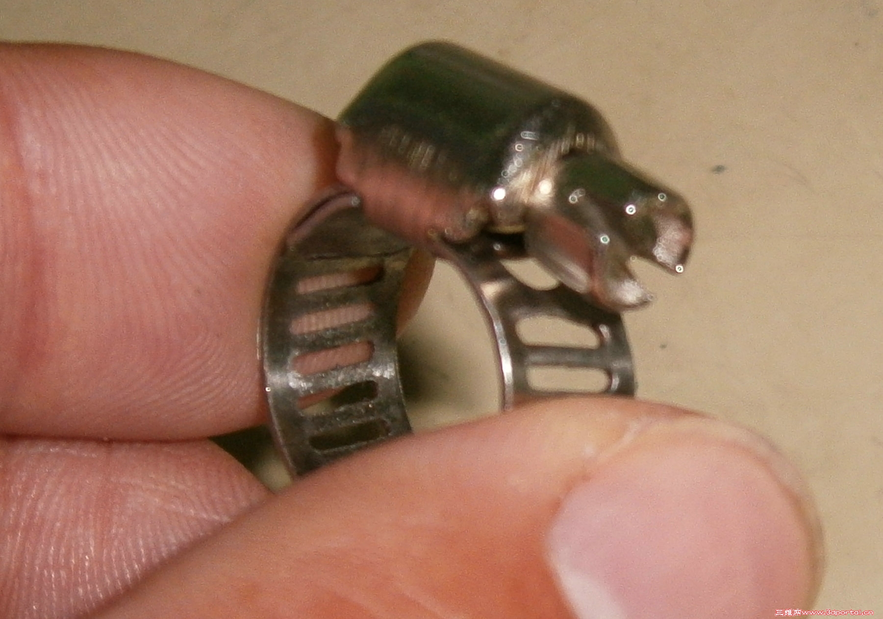

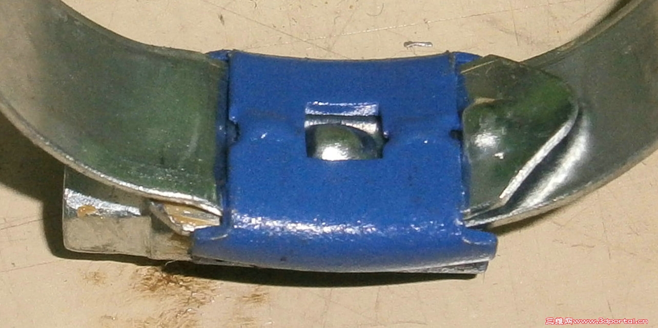

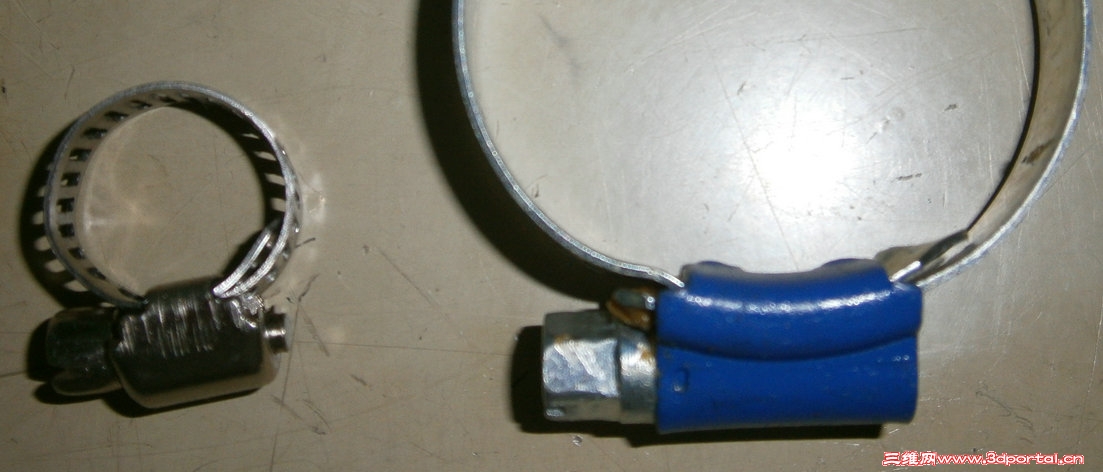

发表于 2012-11-2 14:51:55 | 显示全部楼层 来自: 日本
本帖最后由 虎强 于 2012-11-2 14:54 编辑 3 H" }8 H/ z# F( J! U0 C) o- M
; Q5 O0 M& V/ x( h
其实很少有采用焊接结构的,下图是两种不同型号的喉箍,
6 J& O/ z( H# f小的是不锈钢材质,本人图片实拍。' H. Q- |  i- _" V
4 j. m! C- L' d* {" W
5 C7 H# `6 ~3 f1 ?" e PB020586.JPG : {6 a) j" |. X
1.jpg & L* C2 c$ V9 A
PB020588.JPG 9 s4 [- X  w6 ~0 ^
- r7 ]3 R" `3 N6 y; Z# V/ Y( b PB020587.JPG

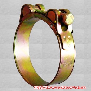

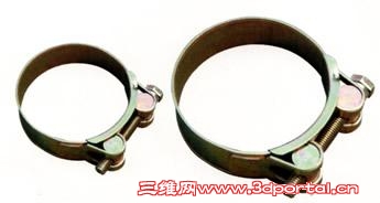

发表于 2012-11-5 21:03:55 | 显示全部楼层 来自: 中国辽宁沈阳

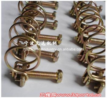

u=824756967,2901709880&fm=52&gp=0.jpg u=3524871998,1281418566&fm=23&gp=0.jpg u=3705306835,2627643065&fm=23&gp=0.jpg u=3945477453,3684695219&fm=23&gp=0.jpg 实际上就是螺丝当蜗杆,压坑当蜗轮。下面就是产品图片。
虎强 + 5 技术讨论
