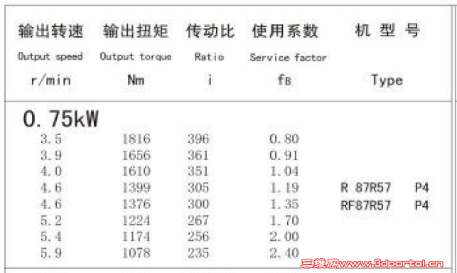

求助电机的使用系数fb
. h& b  T( H  z/ n) }& v3 t5 n  S' g( [; I+ |
如下图,假如我选转速5.4的减速机,这个表里面输出扭矩1174N.m是该电机能承受的最大扭矩吗?
' n' R" B; \. O9 C$ f/ \' S3 s3 k' {! S+ g2 e# O' I
还是这个1174N.m是额定扭矩,而减速机能承受最大1174*fb=1174*2=2358N.m呢?/ p$ J5 h' A5 V; {$ b$ @. ~
; ]* @4 n. v3 _/ f6 M. S' ^百度电机使用系数说的是使用时间,不明白。
8 X  i- ^: t! b) V8 F4 V/ Z. M' }2 v
现在对这个使用系数实在是不清楚,同一种转速他给了几种使用系数,不知道如何选择。+ S2 L$ i! }4 {% N7 ]( v3 q5 Q
6 z8 h& ~" D" t4 j看到指点一下,先谢了!, r; e  j. K0 N9 Z/ p
( _6 i8 U* ~' F- [; o, z' h  c

) R2 R4 \; C- K$ v% K电机的使用系数分时间使用系数和功率使用系数。! n: D  ]6 z1 r$ o8 @! J" C
时间使用系数=年实际使用小时数/8640   (1年=8640小时)。+ r, P# |* a% ^. b
功率使用系数=电机功率/设备功率。
! i/ M: q3 \0 k楼主的表中的使用系数显然是功率使用系数,因为一天24小时不可能运行48小时(fB=2 时)。2 }( j# c* P6 |/ c  l% w$ F, ?
这样就可以按楼主的方法计算电机容许的转矩了。

fB的系数由电机使用的载荷、启停次数、使用时间、环境温度等一系列系数的乘积,具体LZ可查看各个减速电机使用手册,都会有详细的介绍。
