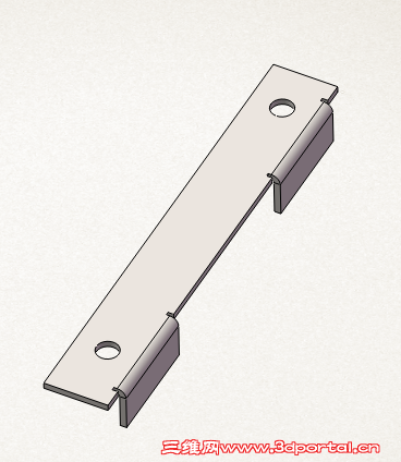

4 g0 b4 L* N: r4 D+ j, f各位看看这个怎么做到的?

图片 终于 传上来了 大家帮我看看

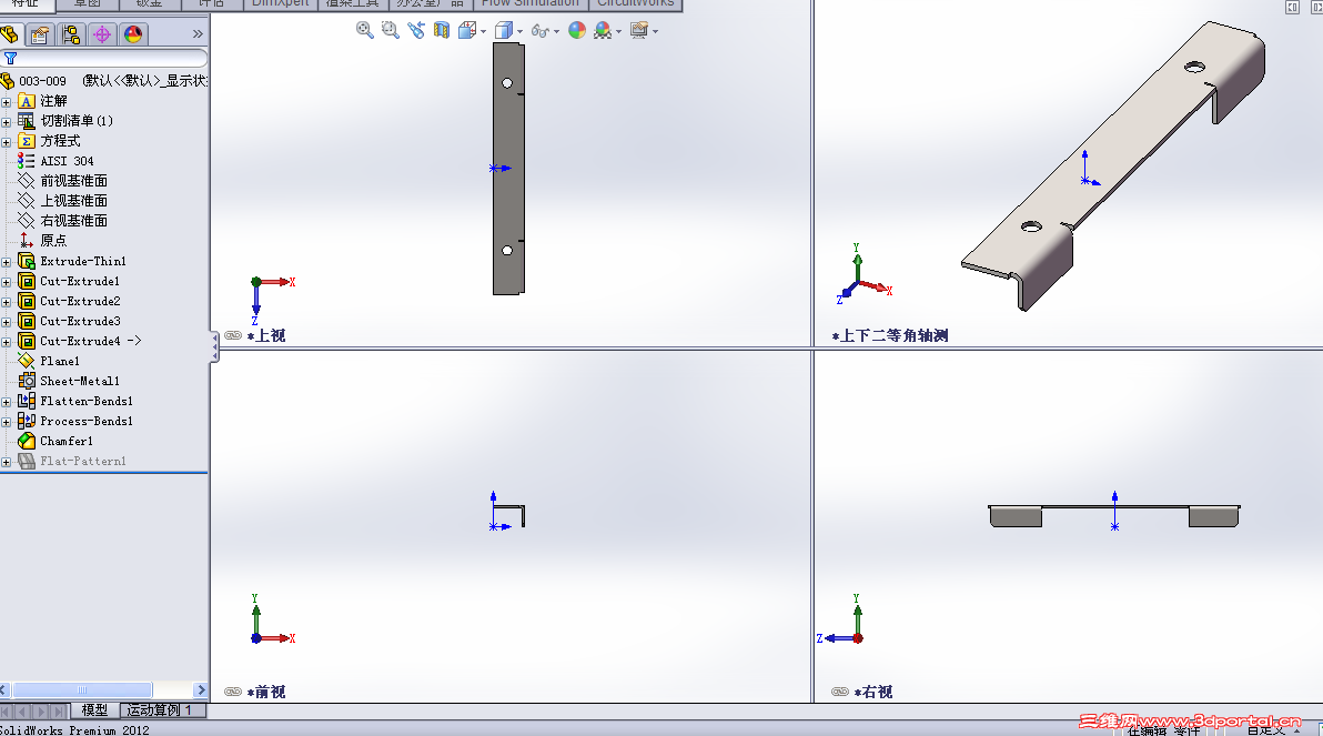

用钣金制做比较简单
发表于 2012-11-2 11:59:56 | 显示全部楼层 来自: 中国广东广州
你是想问是怎么加工还是怎么画?画就用钣金画比较简单吧

就是这样制做
钣金
钣金
 楼主| 发表于 2012-11-2 12:17:12 | 显示全部楼层 来自: 中国上海

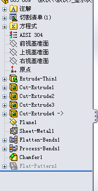

我想问的是 实体 转成钣金的那个命令 是怎么来的 就是 实体转化成钣金的过程
发表于 2012-11-2 14:10:33 | 显示全部楼层 来自: 中国辽宁沈阳
插入折弯,选择大面为固定面。试试
 楼主| 发表于 2012-11-2 15:10:23 | 显示全部楼层 来自: 中国上海
多谢 楼上的兄弟  是这么来的
