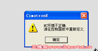

我的e10 升级到SP2P2之后就这样了 点击确定之后就退出了 请高手帮忙 先先谢谢了

點擊control panel
- e0 V5 ~; X: E- [9 F$ v選settings
6 L; d3 z7 z9 n之後點reset panel 不行就試reset all: a' C- I: o  Z8 S) k* N
* d' i& ]" I/ i' ]# j
希望能幫到你 再不行就要重裝了

什么都点不了怎么办呀:L
