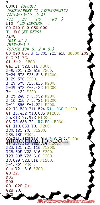

发表于 2012-10-30 10:49:11 | 显示全部楼层 |阅读模式 来自: 中国江苏常州
本帖最后由 ta488 于 2012-11-1 09:40 编辑 ( t# l9 l  g% w, A& ^& q  e# i
& M- z$ C" `+ J# `$ [
UG 等其它Cam软件 2D刀路都有拐角减速及圆弧插补进给速度改写功能,Mastercam通过编写后处理可以实现,方法下叙。, X, ^; R8 S# q8 L( l7 X

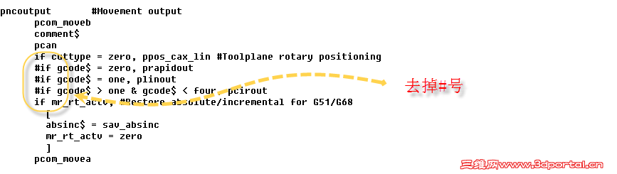

修改pncoutput       #Movement output
& g/ x: S' r) B+ E! t' @7 R  Cpncoutput       #Movement output   w) X" v  `% h3 t% Y
1 ~' v( K5 q, C/ ^      if gcode$ = one & mi3$ = 0, plinout2 \# `! U! Z$ p0 Z; ^8 p: N
      if gcode$ = one & mi3$ < 0, plinout_force_f
+ c8 O( l/ w1 m, \6 k$ L      if gcode$ = one & mi3$ >0, plinout_corner_dec" Y- V' H4 \  z
      if (gcode$ > one & gcode$ < four) & mi3$ = 0, pcirout2 g4 T# Q) o4 q: ^# \% T
      if (gcode$ > one & gcode$ < four) & mi3$, pcirout_corner_dec

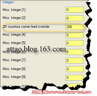

  t# u& f+ B" E( Z$ k0 m. {0 g#mi3$                  #mi3 进给改写,编程时在Misc values输入 # ?( _$ H0 p5 o7 k) I+ M+ Q
                           #正值表示直线和圆弧都减速,. I7 q7 G. t  q- u' i
                           #负值仅圆弧减速,
! {  k* k2 l0 E9 T                           #0不启用减速后处理。

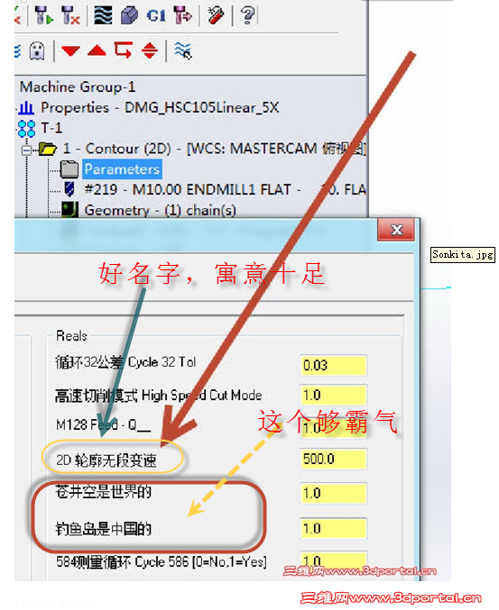

本帖最后由 sonkit 于 2012-10-30 16:44 编辑 0 a: q% ?- ^9 l7 f
9 L  X0 x, B3 o6 c4 g9 ~- C( |$ |LZ强 ,  不错!  赞一个!!9 e+ |& s4 `2 B5 m9 C
建议 LZ 改成杀气一些的名称:
   2D无段变速

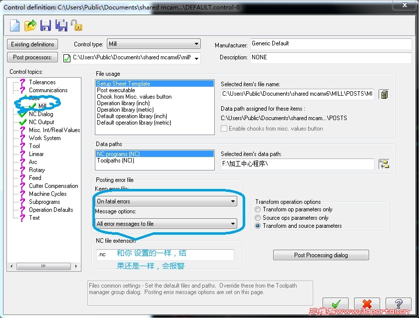

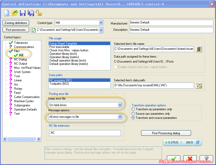

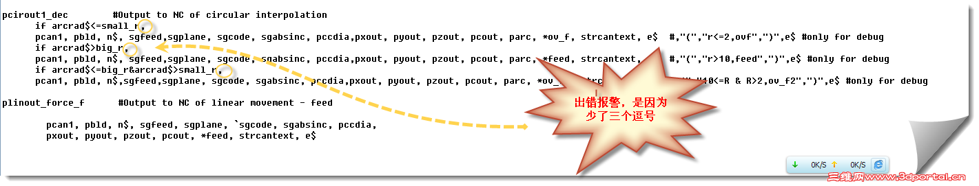

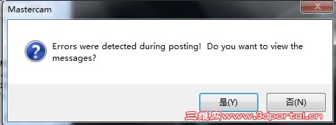

lixinqiou 对 您 说 : 我就找不出问题的所在,帮我看下呗。 查收邮件:已经发出。  c1 }: o6 x+ o5 t$ N4 s5 X' D' j
二楼朋友,够霸气!
0 v$ ]- r8 a6 B
ta488 发表于 2012-10-30 17:04 http://www.3dportal.cn/discuz/static/image/common/back.gif1 C$ H0 h/ A7 v6 y
+ R) n+ h- M& |$ |. h& |二楼朋友,够霸气!:lol ...
  o  q( @" j) o# i" `; d6 u" ]
! `' H$ G( I" ~  r4 g  p/ E+ I楼主这才是真才实学,佩服之至!路过不买版主以后要多加分哦!

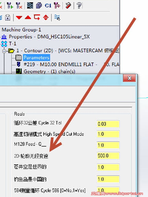

发表于 2012-10-31 00:08:05 | 显示全部楼层 来自: 中国北京
楼主人才。其实只需要修改数控系统里的拐角长度和拐角速率的百分比就可以了,如果怕修改软件出错的话,尤其对于我这种新手来说其实我不敢改软件里的东西,但是数控系统的参数我敢修改

楼主后处理程序的时候你的出现这个没,能不能弄掉它?
 楼主| 发表于 2012-10-31 10:26:09 | 显示全部楼层 来自: 中国江苏常州
楼主后处理程序的时候你的出现这个没,能不能弄掉它?1 o( `0 R3 J7 f2 _/ x7 D
致命的是不可以的。一般的如图设置。
发表于 2012-10-31 10:57:04 | 显示全部楼层 来自: 中国广东珠海
ta488 发表于 2012-10-31 10:26 static/image/common/back.gif
. F2 X  q" I5 b' f1 ^9 u: k; H楼主后处理程序的时候你的出现这个没,能不能弄掉它?
' j$ T$ m8 P2 ^# P  U( B致命的是不可以的。一般的如图设置。
( l: G* J' z2 ]7 C改过了,估计是后处理文件有设置这个,把这个警告屏蔽掉,后处理本身没问题可以肯定。
发表于 2012-10-31 11:28:12 | 显示全部楼层 来自: 中国上海
先顶再看* w4 e' V6 t4 L6 K  y: {: w- z
 楼主| 发表于 2012-10-31 13:17:28 | 显示全部楼层 来自: 中国江苏常州
你安装的是不是 X6mu2 ? 是的话升级后处理.
发表于 2012-10-31 16:11:39 | 显示全部楼层 来自: 中国广东珠海
ta488 发表于 2012-10-31 13:17 static/image/common/back.gif
8 L8 a  B& G' `3 s) o你安装的是不是 X6mu2 ? 是的话升级后处理.
& Z% }2 x  N" `
正是X6MU2 64位。刚刚升过级了,问题依旧。照说你用的没问题到我这应该没问题才是,汗!我自己也去研究下,楼主再关注下呗。
 楼主| 发表于 2012-10-31 20:58:53 | 显示全部楼层 来自: 中国江苏常州
警告找到原因是少了,三个逗号,按上图修正。
