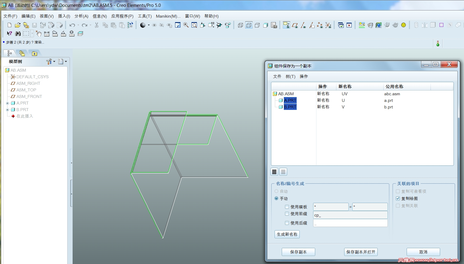

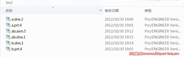

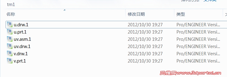

你好"tangcarlos3d",我这里有个简单钣金组件,只包含2个钣金件,组件名称是ab.asm,组件工程图是ab.drw,包含钣金零件a和b;a包含一个叫a_flat的簇表零件,b包含一个叫b_flat的簇表零件;另外有二个零件工程图,分别是包含了a.prt及a_flat模型的a.drw和包含了b.prt及b_flat.prt的b.drw,它们被保存在tm2文件夹下。我现在把ab.asm另存到另外一个叫tm1的文件夹里并改名为uv.asm,把a.prt改名为u.prt,b.prt改名为v.prt,这样,系统就会自动生成3个名为uv.drw、u.drw、v.drw的工程图.将工作目录改为tm1后,用proe打开uv.drw是不会有问题的,但打开u.drw时,它就会提示“不能检索模型A_FALT<U>.PRT,当然打开v.drw时,也会有类似的提示,只不过A改成B而已.请你打开我的组件,指导一下怎么处理好吗? tm1.zip (3.03 MB, 下载次数: 2)
另存到tm1文件夹
另存到tm1文件夹
重命名为uv
重命名为uv
源文件在tm2文件夹里
源文件在tm2文件夹里
在tm1下生成uv
在tm1下生成uv
