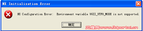

[已解决] NX8.5正式版32位启动错误

1 o8 ]+ O7 ^9 {6 D9 a9 t* MNX8.5正式版32位启动错误,求助各位大侠指点,谢谢

把支持中文的环境变量删了  就能用了

谢谢w70067346 指点,已解决

这个支持中文是个鸡肋。
