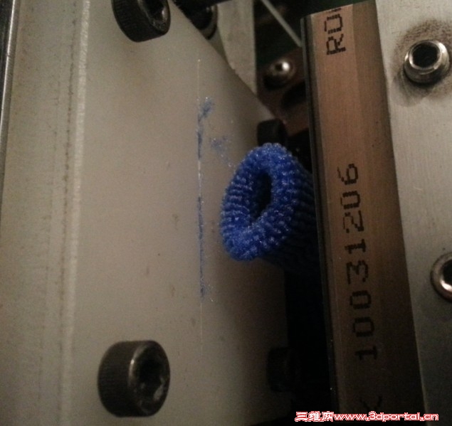

( M+ }8 x4 n( U  \这台机器,切割的是安尼一类的工件,工件旋转,到15mm左右进刀切断,但在切断时,切割的碎屑会粘在塑料板上,从而导致转入马达中,而且工件在切割时,不能保证尺寸。请教一下高手,这个机器要如何改进。

) z$ q6 P1 Y- N  r7 u) b2 }, s建议:! h5 n% Z9 p* f2 d3 P4 l
1.  在砧板刀口下方加一抽气系统,以将切屑抽走。
0 f8 {0 }( `  j- {5 Q6 }2.  砧板安装螺钉孔在垂直方向做成腰圆孔,一个地方磨损后移动到另一个位置(用螺丝调节移动量),延长砧板的使用寿命。
6 f3 L3 L/ [! ^) @    长度不准是因为砧板上的凹槽太深使工件拉长和不易切断 。
/ q1 r! ~1 _( w& {- V+ n3.  如第二条不能解决切断长度准确性,则能否在切断时暂时停止旋转?- U% b- t; G, E3 B& Y
仅供参考。

楼上方法可行,另外的小建议:
4 u8 `& k% h9 N7 V; x% H+ I$ t1、接个气管吹气,更直接些!压力并不会高,做好四周防护,收集碎屑。
2 W7 a" b8 X* n4 V  Q. P( a2、下部砧板做的高一些,靠近被切割工件。这样切割偏差会小些。
3 @$ h! v/ o: I, j+ }' s9 k3、切割部位靠近出料口一些,工件伸出太长也不利于切断。

我觉得可以参考一下缝纫机工作时,先把布料压平,然后下针缝线。这里也可以现有一个压平物料的结构,然后下刀切断。

在砧板的上方和马达方向加上风刀,再用电磁阀来控制。 6 R4 j8 w. E, H) y: l4 m5 T1 ]
下方设计成喇叭口来收集,动力为小型风机,中间加过淲箱或收集箱。
* @; u4 z* d  N' t- l$ ~为了风机的寿命,可以用风机的出口接风刀。进风口为负压口。% @7 j" T  S& [- i
再在切刀的原点位置加上检测开关用于计数与启动、:):)
