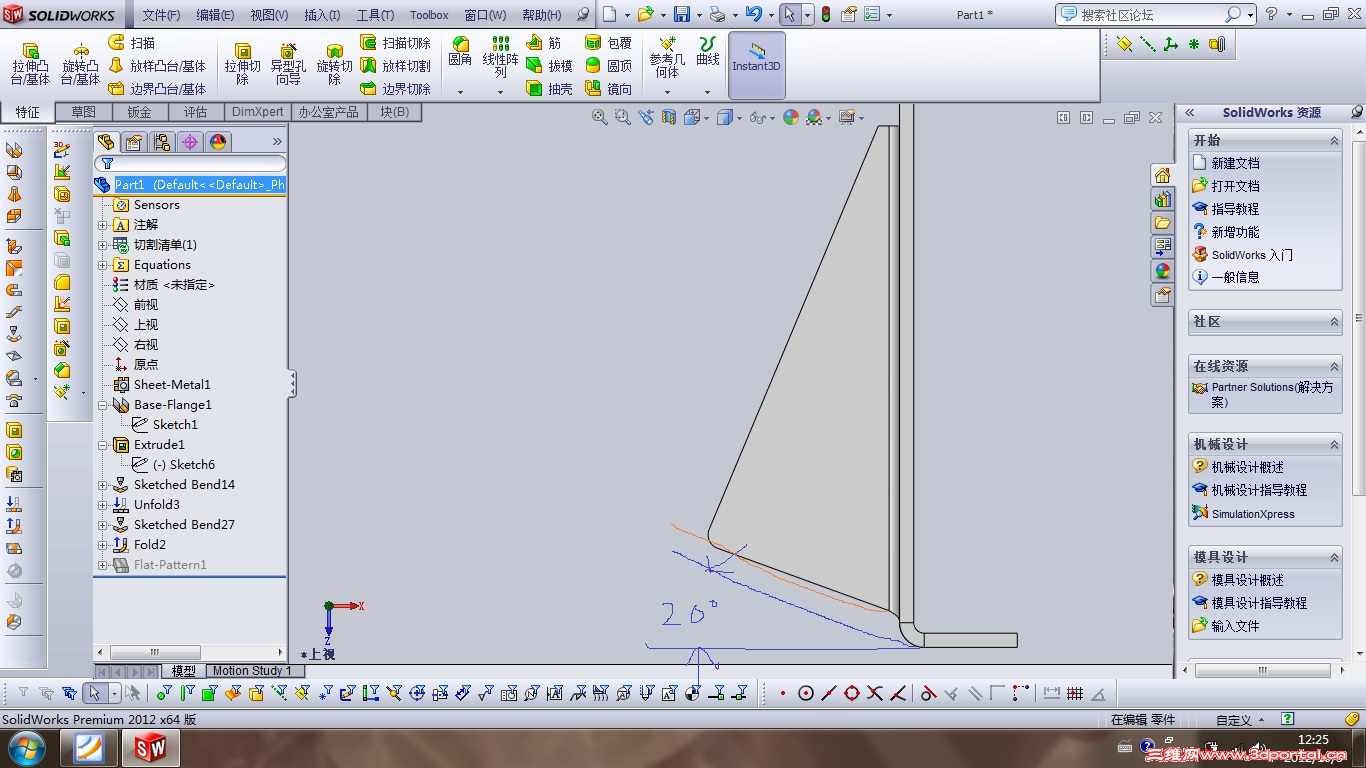

如图所示的板金建模,要求红色的冲压边与拆弯圆角切边(蓝色边)相切,相切角度为20度,请各位大神多帮忙,3Q!

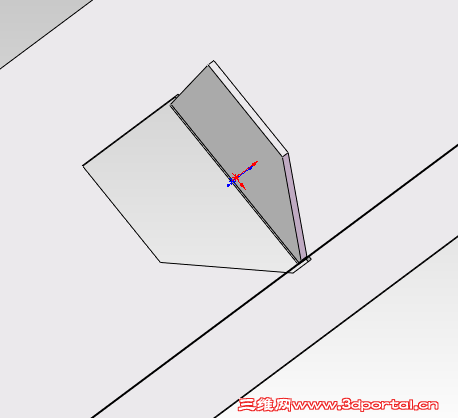

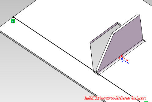

 楼主| 发表于 2012-10-27 13:20:38 | 显示全部楼层 来自: 中国广东东莞
如图,从黑线处向下折弯90度,如何做!

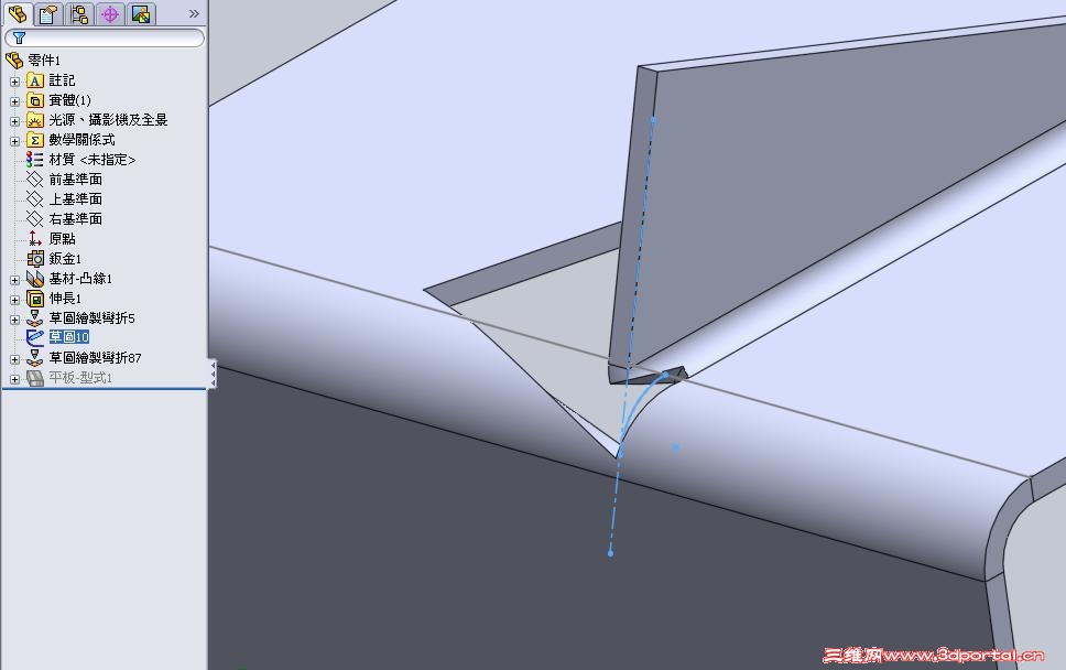

可以先畫個相切的草圖.  裂口要切超過圓弧面.
9 n0 R, s1 m  W c1.JPG / B2 `+ Y% u" c4 r- ~
# r1 M! x, l) {$ ~' f c1.rar (118.83 KB, 下载次数: 5)
chenjun520601 + 3 技术应助!
