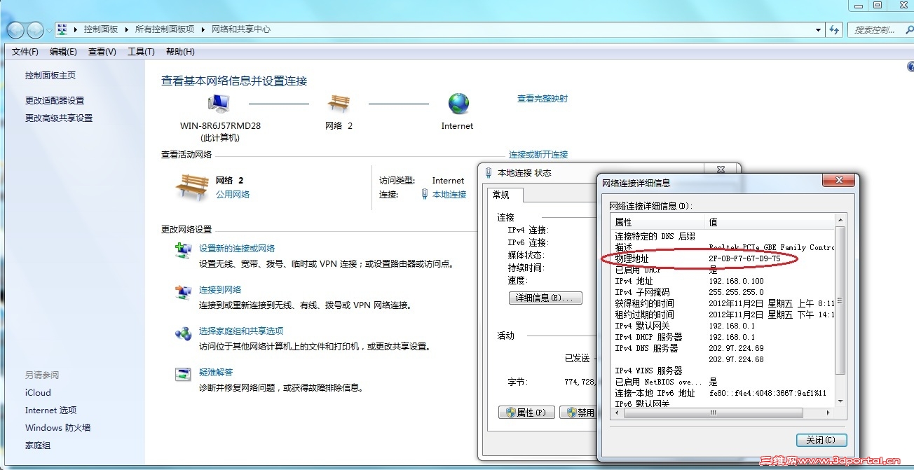

发表于 2012-11-2 13:11:46 | 显示全部楼层 来自: 中国黑龙江哈尔滨
本帖最后由 pangpang 于 2012-11-2 13:19 编辑 / D0 W" Z* V5 u8 j5 N
2 @' U& I0 b+ b# u- N; s/ T2 O
在Win7中,无须进入命令行方式也可查看网卡的相关信息。2 ?4 R7 }, U. k% L0 D) i; Q* Y
进入“网络共享中心”→“本地连接”→“本地连接状态”→“详细信息”→“网络连接详细信息”,如下图示。
