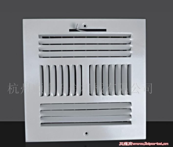

小弟有个问题,请知道的高手不吝赐教,这个钣金件出风口怎么画

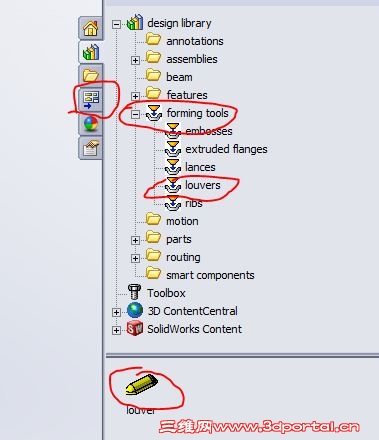

用钣金成型工具即可
发表于 2012-11-5 20:12:57 | 显示全部楼层 来自: 中国江苏南京
2#说的对,用板金成型工具,然后进行陈列.....................

库里有百叶窗,看看
