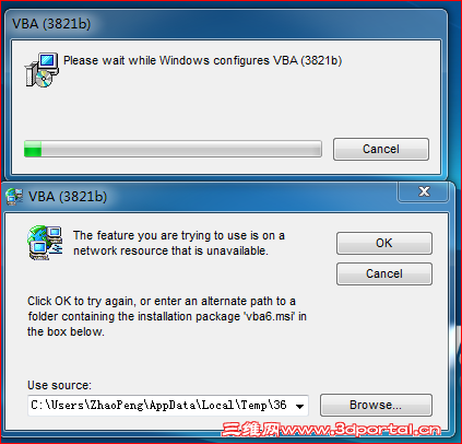

+ X9 i) e( m1 y3 I" ]. X每次启动SW2013出现上图的界面,点击cancel后,SW也可以启动。; Y- t( g' ]2 d& t
这里的VBA6.msi是不是就是安装文件夹里的H:\prereqs\VBA\VBA71.msi呢?这个也安装过了。
' M$ }, s9 {: X- X9 e* w) O) [如何让此界面不出现呢?
发表于 2012-10-25 12:13:21 | 显示全部楼层 来自: 中国江苏泰州
我们没有,你的版本是?
发表于 2012-10-25 21:59:23 | 显示全部楼层 来自: 中国广东惠州
是不是你在安装软件时那里的选项插件你自己修改过了 不是默认的~

 楼主| 发表于 2012-10-26 12:31:55 | 显示全部楼层 来自: 中国陕西西安
ZHYJ96 发表于 2012-10-25 12:13 static/image/common/back.gif
, n# G( H5 d4 }. |, R, X. Q我们没有,你的版本是?
. v6 ~+ t( {+ z# X& L; Esolidworks 2013 sp0.0版
发表于 2012-10-26 13:19:01 | 显示全部楼层 来自: 中国广西桂林
我也是每次运行都出现安装VBA插件,但没有任何交互提示直接完成到SW2013的桌面。系统是64位WINDOWS7 ULTIMATE
发表于 2012-10-26 15:43:35 | 显示全部楼层 来自: 中国辽宁盘锦
在管理员权限下修复试一下
