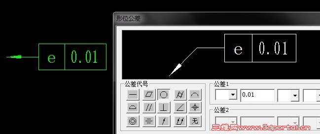

发表于 2012-11-4 22:34:15 | 显示全部楼层 来自: 中国陕西
估计是标注的字体不对,显示出来就成这样了.
发表于 2012-11-4 23:17:03 | 显示全部楼层 来自: 中国安徽宣城
此图是CAXA电子图板画的,因为软件在安装时,缺少字体文件,导致形位公差符号变成字母。
% m; O( v; J. F. Z原图肯定是正确的,在传到另外一台电脑后,就出现了这样的情况。而打印图纸的人没有仔细检查,就这样打印出来了。! f- M. l# ?$ h
解决的办法是:把caxa安装目录\font下的字体文件 CXGDT 和 CXGDTSHP两个文件拷贝到系统目录下的fonts文件夹里即可。

发表于 2012-11-5 00:12:10 | 显示全部楼层 来自: 中国北京
我看14#楼说的有道理,应该就是在这样的!楼主问问提供图纸的人!期待答案!
发表于 2012-11-5 08:28:26 | 显示全部楼层 来自: 中国山西太原
14楼发现的问题是关键!截图就说明了问题所在。
