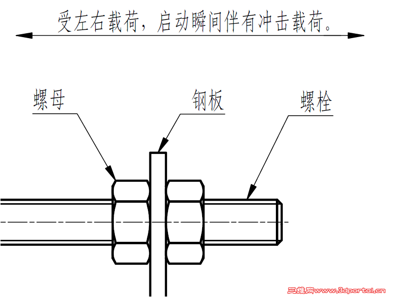

[求助] 这种结构的螺母是否需要增加弹垫?

这种结构与双螺母防松结构相似,一般情况下只要拧紧就不易松脱,不必加弹簧垫圈。如果负荷较大,两边可再各加一个锁紧螺母。会更可靠。

有冲击下还是要加弹垫,刚性锁紧能防松但在冲击下不可靠,楼上用四螺母也是一种可行方式

应该加弹垫,有冲击。

弹簧垫圈是依靠弹簧力防松,冲击载荷下效果不好。
