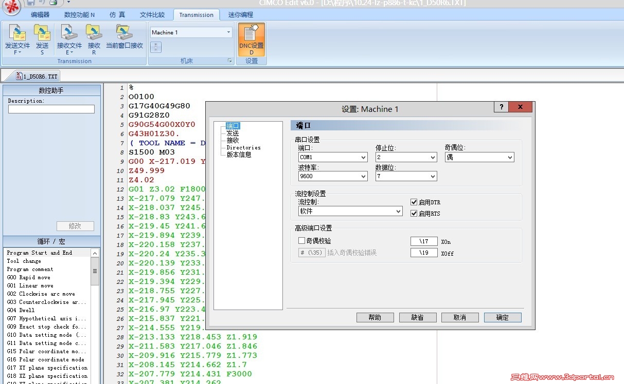

发表于 2012-10-26 20:49:51 | 显示全部楼层 来自: 中国浙江台州
这个问题我前段时间就遇到过。机床做着做着就087报警。像下图这样,把这两个都搞到最底。 2012-10-26_204707.png 3 x" |$ F+ \' T" G  Y2 Z( U! B

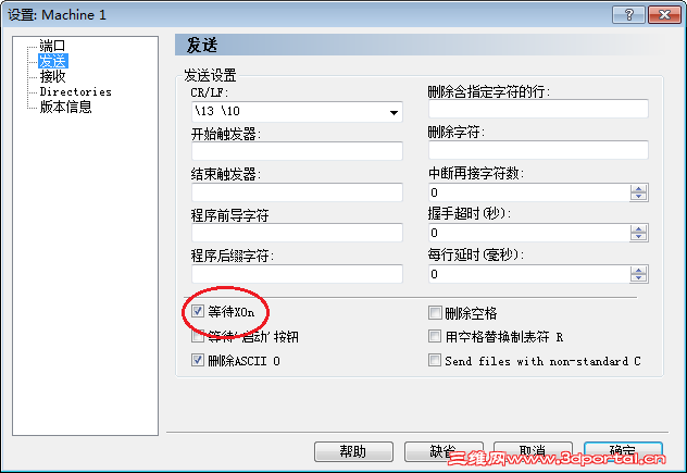

发表于 2012-10-26 20:55:41 | 显示全部楼层 来自: 中国浙江台州
002.png 另外我的 CIMCOEdit6是这样的设置:
