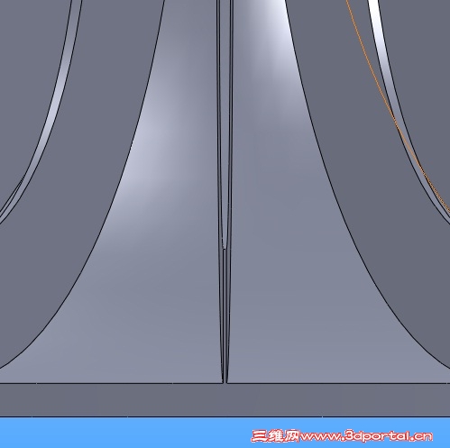

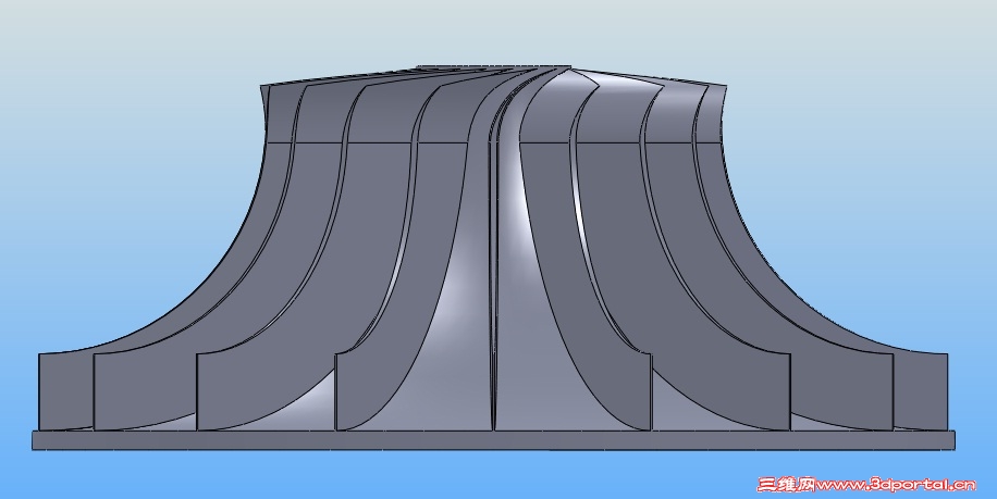

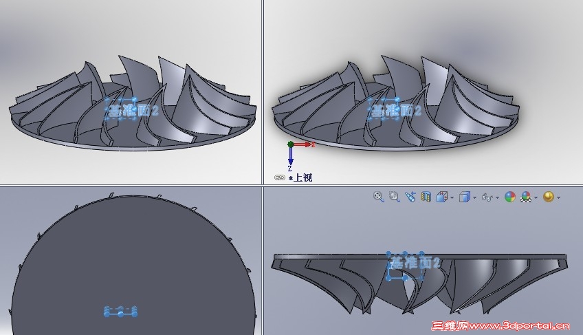

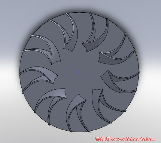

发表于 2012-11-1 16:32:08 | 显示全部楼层 来自: 中国河南郑州
未命名.jpg 是这样么? 零件2.rar (579.41 KB, 下载次数: 17)
发表于 2012-11-1 16:34:56 | 显示全部楼层 来自: 中国河南郑州
未命名大.jpg 6 u! b% h6 }7 \( Q9 q8 A; H9 H
