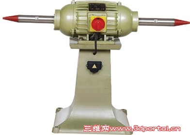

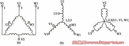

双速电机如果安装变频器,可以配合双速开关使用吗?
0 U& ?8 y& X* `/ e2 J6 W- M8 s双速开关的工作原理是使电动机产生的磁极对数减少一半,即电动机的转速提高一倍。" T2 f  [& e. t
而变频器设置里面有电机极数的设置要求,一般默认极数4P,这样做有什么不妥呢?7 V+ O0 p) J8 ~, }+ m9 f2 U# k0 i: r0 }
5 r) u* \( S5 S: W2 i0 J- _: Q 2_3_1_03.jpg
! k* `  u7 H1 L; h- A! ~0 y. M/ o$ b3 B) r
也可以理解为变频器设定极数与电机极数不匹配的情况下,影响使用吗?7 f" w' M0 T+ c+ r
有人可能会说,既然有了变频器,为何还要双速开关呢?: C7 ^; |) u6 k/ o
所以在此只是讨论有何弊端,谢谢。

变频器有对有极数的要求,如果不按电机极数设定变频器电机参数的话我认为会有以下问题,只是可能出现,本人未验证过:  o" z; Z: ~2 }; G5 V& p- X
1.电机速度控制不会很准确;& Q* r( `: N1 q& |3 H* |
2.电机工作电流可能会变大,烧毁电机;- w" t) _, q$ g
3.励磁什么的会变化,也可能引起电机发热烧毁,也会降低电机的工作效率;
8 w7 @9 W) C% Q' t( H" f4.也可能会烧毁变频器。/ \: v3 `2 N( p
5.电机出力可能会受到影响。

同意二楼看法,补充一点:电机机械特性会受到影响3 L. e" T3 ]" D' Z

当然可以,欧系变频器可以设定多达4种电机的参数,通过通讯来切换。

一般不行,因为双速电机的基频和电机级数,转差都不同& d8 [% p% G: o, L8 ^, H
我曾经搞过一次,在电机不工作运转状态下通过进行继电器切换速度,并根据继电器的辅助触点通知控制器进行两套既定参数切换,注意该事宜在变频器得电但不进行速度控制时切换。运行状况很好
