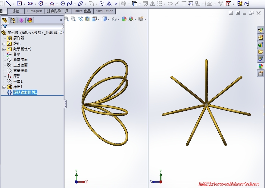

发表于 2012-11-13 00:55:23 | 显示全部楼层 来自: 中国浙江嘉兴
方程曲线函数的应用例...
( ?0 B( a2 W$ M& S! f( c5 s" O! }( N/ e- a4 Q* [2 O/ X8 ]$ \( ~
Clipboard01.jpg 9 m. X: U/ ]9 f' d6 k, l
葉形線.rar (727.59 KB, 下载次数: 62)
