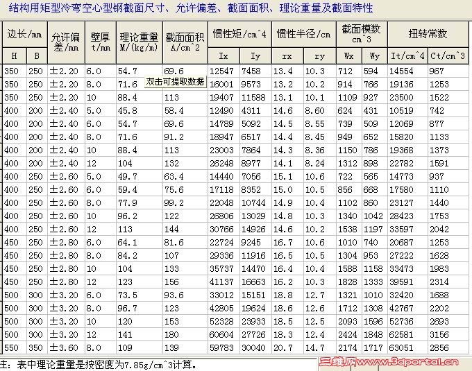

哪种空心矩型钢相对的强度要高呢,要省料又省钱,而强度刚性又大?

这要看楼主对这种型钢的用处,如果用于受压的支柱,每米重量相同截面不同的矩形空心型钢,其受压强度都差不多;如果用作受弯曲的梁,每米重量相同、截面中高与宽的比较大者截面系数(Wx)较大,也就是抗弯强度较大。见下表:

* ~- B" {' B8 f( Y! K6 N补充: 尽管在有效截面相同的情况下抗压强度相同,但抗压的稳定性是不同的。在有效截面相同的情况下圆形空心截面的抗压能力最高。其次是正方形截面。矩形则在一个方向的温度性要差一些。

我用作受弯曲的梁,那么就是说,质量相同情况下,优选圆的,再方的,再距型,而再考虑截面积大的。

/ n) Q0 {/ B0 n5 h, L不是的,做受弯曲的梁,应首选矩形的,尽量选取高与宽的比值较大一些的,力作用在高方向。看一下抗弯截面系数的计算公式就明白了。

“矩形管”实际是结构用冷弯空心型钢(GB/T 6728-2002),是一种应用越来越广泛的新型钢材,在作受弯曲的梁时,应用这种型材在同样的质量下,比工字钢和槽钢强度、刚度较大,这可由查表得出结论。
