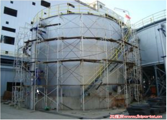

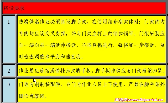

给大家看看俺公司防腐保温用脚手架

学习了,要求严格
发表于 2013-2-18 11:50:15 | 显示全部楼层 来自: 中国新疆克孜勒苏柯尔克孜自治州
很不错,很专业的,施工用的到
发表于 2013-4-9 19:48:52 | 显示全部楼层 来自: 中国北京
做一个保温竟然要这么多脚手架啊!
