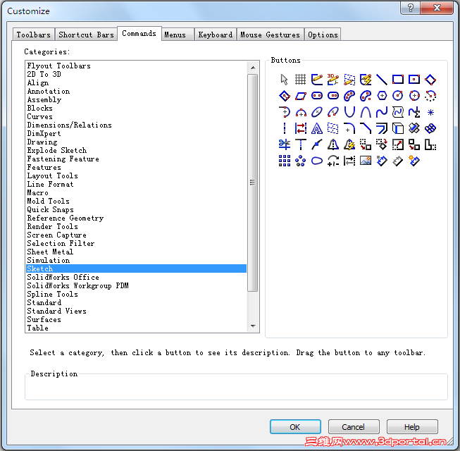

如图我要在中心线和圆的各个交点处对圆进行分割,可是我的插入---曲线---分割线命令一直是灰色的,怎么解决啊?谢谢

发表于 2012-10-22 14:57:09 | 显示全部楼层 来自: 中国浙江金华
应该是用这个命令去操作
阿帕奇 + 3
 楼主| 发表于 2012-10-22 15:59:23 | 显示全部楼层 来自: 中国江苏常州
swsxz 发表于 2012-10-22 14:57 static/image/common/back.gif9 h) Z  {9 {6 V; k& ?1 {* d
应该是用这个命令去操作
( Q: J' d' \4 {- b, `* l3 n3 U' _, D
我的是2012的,上面真找不到么
发表于 2012-10-22 16:41:04 | 显示全部楼层 来自: 中国辽宁盘锦
! H4 T+ d( f! ~% t+ h
dengbo1987 发表于 2012-10-22 15:59 static/image/common/back.gif& ]% J) ~# y4 I4 U5 M
我的是2012的,上面真找不到么
  L7 s7 k1 c/ P- Z9 ?) R; C自定义里面有,找到后添加到菜单上

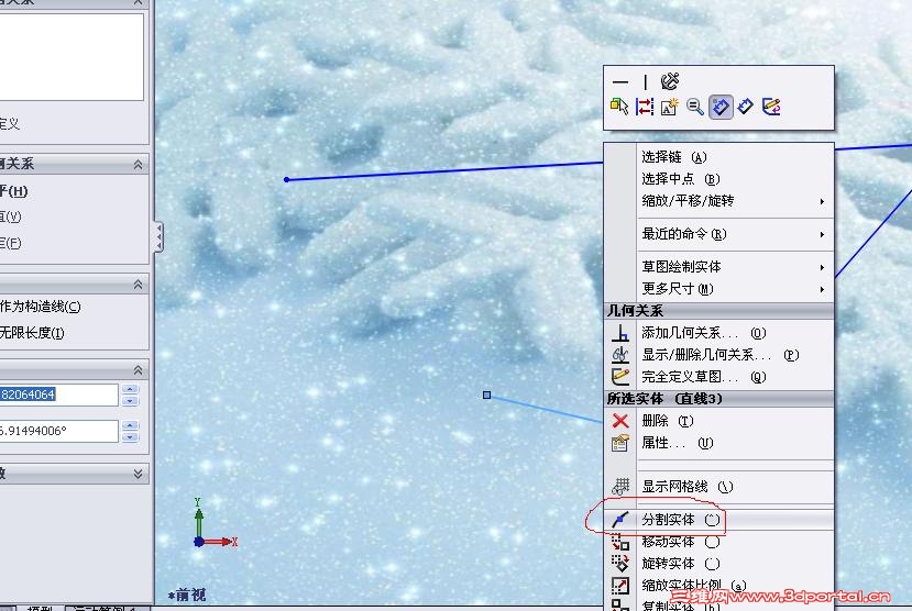

发表于 2012-10-22 19:03:41 | 显示全部楼层 来自: 中国广东东莞
. I; E5 E; P* C+ j4 m/ S0 S) j) ]+ x' G4 A
你用右键点一下要分割的线段,也会有命令出现。
: ]$ \% I' [# W2 s3 @/ H) A& l 未命名.JPG

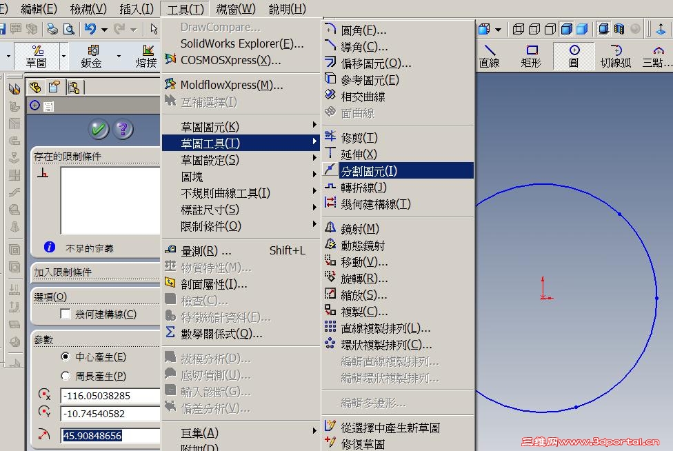

发表于 2012-10-23 17:15:01 | 显示全部楼层 来自: 中国台湾
1.可以在工具列內的草圖工具選分割圖元,  再去選要分割的圓
) s& ]( B' |- t  a) d2.或者可先選要分割的圓或線段,按右鍵在選切斷圖元,  然後在指定要分段的位置或點
