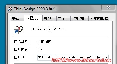

[求助] TD怎样保持每次启动都是中文界面
发表于 2012-10-21 17:45:17 | 显示全部楼层 |阅读模式 来自: 中国江苏常州
每次在桌面启动都是英文,要到安装目录下启动switch.exe选择中文启动才行,6 z1 w& R$ Z7 S  K3 S+ I; j

发表于 2012-12-6 19:01:02 | 显示全部楼层 来自: 中国重庆
右键点属性.
发表于 2012-12-6 19:03:28 | 显示全部楼层 来自: 中国重庆
发表于 2012-12-6 19:05:44 | 显示全部楼层 来自: 中国重庆
在目标那一栏后面加-chinese 注意前面还要加个空格。刚学的希望能帮到你
发表于 2013-9-2 13:38:37 | 显示全部楼层 来自: 中国江苏泰州
太感谢了,改成中文界面了,谢谢啦
