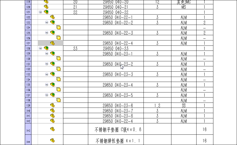

我有个问题:
' W  Q: z% k" P4 m. v有一个装配体A,在这个装配里又有装配体B,装配体C,装配体B和C里面有共同使用了一个零件D,装配体B里面零件D的使用数量是1,而装配体C里面D的使用数量是2,那么现在在A的明细表里面用缩进的方式,如何只在装配体B里面显示D,并且显示D的数量是3,而不是装配体B显示零件D的数量是1,装配体C显示零件D的数量是2?

 楼主| 发表于 2012-10-21 14:33:55 | 显示全部楼层 来自: 中国上海
我找到这个命令了,感谢大家!附上我的图片

发表于 2012-10-23 13:38:10 | 显示全部楼层 来自: 中国辽宁沈阳
组合相同零件

发表于 2012-10-24 14:02:27 | 显示全部楼层 来自: 中国台湾
看到英文版面原来指令的意思
2 b' g0 P' P9 w% ]* K) w合并相同的零组件
