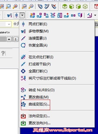

发表于 2012-10-21 13:20:03 | 显示全部楼层 来自: 中国广东东莞
ilovemezhangge 发表于 2012-10-21 01:12 static/image/common/back.gif
  u2 h/ C* ~0 s/ v% e# t" p不懂!!能详细点吗,最好截个图
) }  X$ Y0 r) o% X: V
未命名.jpg 2 Z( c) L  v* @+ ^. O7 x
看图吧.这个功能很好找./
